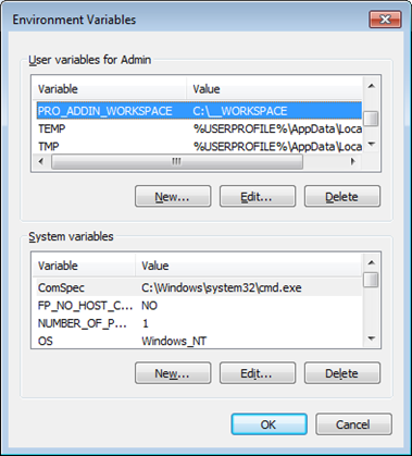

A Vault bővítmény Pro / ENGINEER támogatja több munkaterületeket. Ezen szolgáltatás használatához definiálnia kell egy root-folder minden munkaterületek a helyi környezetben.
Ezt úgy teheti meg, ha kattint a PRO_ADDIN_WORKSPACE változó egy mappába a számítógépen. Ez két helyen:
Miután beállította PRO_ADDIN_WORKSPACE, Létrehozhat almappákat a fő munkatér mappa és használhatja azokat több munkaterületeket. Beállíthat egy alapértelmezett munkaterületet a PRO_ADDIN_ACTIVE_WORKSPACE Windows környezeti változó.
