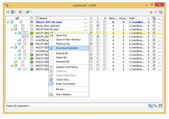

  2. A Pro/ENGINEER alkalmazásból nyissa meg a Vault áttekintőt.
  3. Kattintson a jobb gombbal az érintett fájlokra, és válassza a Kijelöltek letöltése lehetőséget.
A példányoknak meg kell oldódniuk a Vault tárból származó legújabb verziókkal, lehetővé téve, hogy leadja az összeállítást.

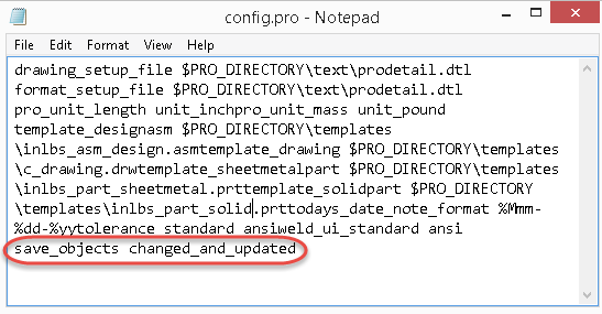

Ahhoz, hogy elejét vegye a probléma megismétlődésének, beállíthatja a Pro/ENGINEER alkalmazást a következő módon.
  1. Keresse meg a config.pro fájlt a Pro/ENGINEER telepítési mappájában, például: C:\Program Files\PTC\Creo 2.0\Common Files\M130\text\.
    Megjegyzés: Előfordulhat, hogy a config.pro fájl nem létezik, kivéve, ha megváltoztatott egy alapértelmezett Pro/ENGINEER beállítást. Ha létre kell hoznia a config.pro fájlt, akkor módosítson egy beállítást, majd indítsa újra a Pro/ENGINEER alkalmazást.
  2. Nyissa meg a config.pro fájlt egy szövegszerkesztőben.
  3. Keresse meg a save_objects kapcsolót, vagy adja hozzá, ha az még nincs ott.
  4. Állítsa a save_objects értékét changed_and_updated értékre.
  5. Mentse a fájlt.
A példányfájloknak most már nem szabad helytelenül módosítottként megjelenniük.
