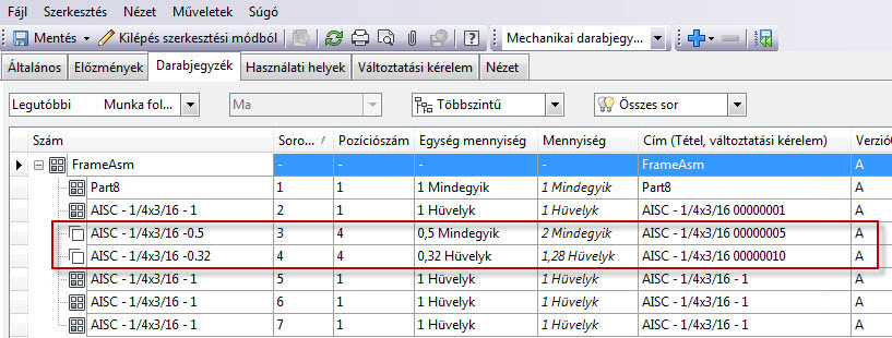

Csoportosított DBJ-sornak nevezzük azt a sort, mely egyazon szülőn osztozó tétel több előfordulását tartalmazza, ám ezekben egy vagy több DBJ-sortulajdonság eltérő értékkel bír. A DBJ-sortulajdonságok eltérő értékei lehetnek (többek között): Hossz, Mennyiség és Leírás.
A csoportosított DBJ-sort a Csoportosított ikon jelzi.
Miért jelennek meg egyes DBJ-sorok csoportosítva?
Gyakran előfordul, hogy az objektumok ugyanabból a készletből származnak, de eltérő tulajdonságokkal rendelkeznek. Ilyenek például a hosszra vágott vagy az eltérő bevonattal rendelkező objektumok is.
Ezek a komponensek gyakran azonos cikkszámmal rendelkeznek, és egyéb tulajdonságaik jelzik, hogy a komponens miben tér el az eredeti komponenstől.
Mivel ezek a komponensek azonos tételszámmal rendelkeznek, ezek gyakran kombinálva vannak a CAD darabjegyzékben. Ilyen CAD darabjegyzék Vault tárba történő importálása esetén ezek a csoportosított sorok érintetlenek maradnak, kivéve, ha a rendszergazda úgy döntött, hogy a tervezési darabjegyzék alapján nem csoportosítja a DBJ-sorokat.
Megjegyzés: A Tétel-hozzárendelés konfigurálása párbeszédpanelen engedélyeznie kell a DBJ-sorok csoportosítása a tervezési DBJ-nek megfelelően opciót, hogy a Vault megtartsa a CAD DBJ-adatokon alapuló csoportosított sorokat. Ha ez a beállítás nincs engedélyezve, a sorok külön-külön jelennek meg.
