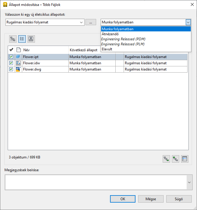

A kapcsolatrács megjeleníti a projektadatokat, melyeket az Állapot módosítása parancs kiadásakor választott ki. Az életciklus-definíció és az életciklus-állapot minden egyes, a rácsban szereplő objektum esetében látható; ezeket egyesével lehet módosítani. A párbeszédpanel tetején az életciklus-definíció legördülő szűrője, az életciklus-állapot legördülő menüje és a tallózás gomb látható. Ezek kötegelt módosítások elvégzésére szolgálnak.
Ha a felhasználó kiválaszt egy életciklus-definíciót a szűrőben, akkor egyszerre az összes adatot módosíthatja, mely ahhoz az életciklus-definícióhoz tartozik. Keressen ki egy másik életciklus-definíciót, amennyiben szeretné megváltoztatni a rácsban megjelenített adatokhoz rendelt életciklus-definíciót. Csak a kategóriához rendelt életciklus-definíciók érhetők el a párbeszédpanelen. Az életciklus-állapot legördülő menü lehetővé teszi, hogy a felhasználó egyszerre egynél több objektum állapotát módosítsa.

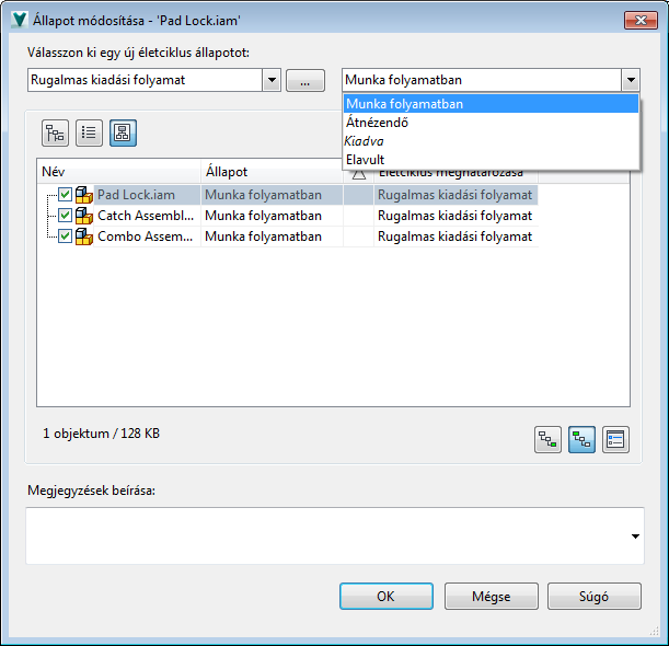

Fájl életciklus-állapotának módosításához nyissa le az életciklus-állapot legördülő menüt, és válassza ki a kívánt állapotot. A fájlonkénti életciklus-állapot legördülő menü az adott életciklus-definícióhoz tartozó összes elérhető állapotot tartalmazza (tehát azokat az állapotokat, melyekbe engedélyezett az átmenet a jelenlegi állapotból).

Az életciklus-definíció legördülő szűrője a kapcsolatrácsban listázott projektadatokhoz tartozó összes életciklus-definíciót tartalmazza. Ezt a szűrőt a program együtt használja az életciklus-állapot legördülő menüvel. A két mező segítségével új életciklus-állapotra frissítheti az összes adatot egy adott életciklus-definíción belül. Amennyiben a felhasználó szeretné egy adott életciklus-definícióhoz tartozó összes adatot új életciklus-állapotra módosítani, a munkafolyamat a következő:
  1. Az életciklus-definíció legördülő szűrőjében válassza ki az életciklus-definíciót, melyen kötegelt frissítést szeretne végezni.
  2. Az életciklus-állapot legördülő listából válassza ki az adott életciklus-definícióhoz tartozó fájlok új állapotát. Ez a művelet csak azon fájlok életciklus-állapotát módosítja, melyek az életciklus-definíció legördülő menüben kiválasztott életciklus-definícióval rendelkeznek.
Ha például szeretné áthelyezni a rácsban található összes, Alapvető kibocsátási folyamat állapotú fájlt Munka folyamatban állapotba, akkor az életciklus-definíció legördülő szűrőjében az Alapvető kibocsátási folyamat opciót válassza. Ezen a ponton még nem történt változás a rácsban található állapotokban. Ezt követően válassza a Munka folyamatban opciót az életciklus-állapot legördülő menüből. A rácsban található összes fájl, mely Alapvető kibocsátási folyamat állapottal rendelkezik, átkerül Munka folyamatban állapotba.
