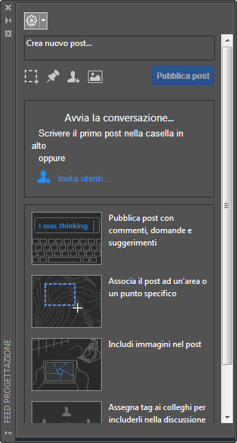

La tavolozza Feed progettazione consente di pubblicare messaggi, con eventuali immagini allegate, e di rispondere ai messaggi di colleghi e clienti tramite Autodesk 360. I messaggi possono essere collegati a posizioni e aree all'interno del disegno e sono accessibili in linea alle persone che hanno ricevuto l'autorizzazione dall'utente.

Pulsanti di Feed progettazione
Crea nuovo post
Per iniziare a creare un nuovo post, digitare un messaggio in questo campo.
Associa post ad un'area nel disegno
Fare clic su due punti diagonalmente opposti per definire un rettangolo blu tratteggiato e una bolla del feed progettazione. Se il post viene nascosto o eliminato, anche il rettangolo e la bolla verranno nascosti o eliminati.
Associa post ad un punto nel disegno
Fare clic nel punto in cui si desidera visualizzare una bolla del feed progettazione.
Assegna tag nel post
È possibile specificare le persone che si desidera includere nel feed progettazione. Utilizzando Autodesk 360, è possibile aggiungerle all'elenco di notifica e impostare il rispettivo livello di accesso per il disegno.
Allega una o più immagini al post

Controlli per i post di Feed progettazione
Nella parte inferiore di un post originale vengono visualizzati alcuni controlli: Rispondi, Risolvi ed Elimina.
Rispondi
Aggiunge un messaggio ad un post originale. Tutte le risposte vengono visualizzate nell'ordine in cui sono state ricevute, senza nidificazione. Non sono previsti rientri per le risposte alle risposte.
Risolvi
Identifica come "risolto" un post con tutte le risposte correlate. Per nascondere i messaggi risolti è possibile utilizzare l'opzione disponibile in Impostazioni Feed progettazione. Una volta risolto un post, il controllo Riapri diventa disponibile. Se si sceglie questa opzione, la designazione "risolto" viene rimossa.
Elimina
Rimuove il post originale. Questa opzione può essere utilizzata solo dall'autore del post.
Visualizza tutti i commenti
Questo pulsante consente di scegliere se visualizzare tutte le risposte ad un post o se limitare la visualizzazione alle risposte più recenti. È disponibile quando sono presenti più post visualizzabili contemporaneamente nella tavolozza.
