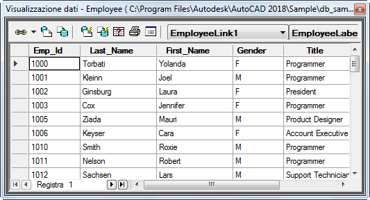

Nella finestra Visualizzazione dati vengono visualizzati i record contenuti nella tabella di database selezionata. La finestra contiene un gruppo di pulsanti, una griglia per facilitare la visualizzazione e la modifica dei record e un insieme di controlli di navigazione che consentono di spostarsi tra i diversi record. Dopo l'apertura della finestra Visualizzazione dati, sulla barra dei menu viene aggiunto il menu Visualizza dati. È possibile specificare se la finestra Visualizzazione dati può essere fissa o ancorata facendo clic con il pulsante destro del mouse sulla barra del titolo e scegliendo un'opzione dal menu di scelta rapida.
L'aspetto della finestra Visualizzazione dati è controllato dalle impostazioni di sistema e può essere modificato utilizzando il Pannello di controllo di Windows. Per il testo delle celle viene utilizzato il colore di sistema del testo delle finestre. Se la tabella di database viene aperta in modalità di sola lettura, per lo sfondo delle celle viene utilizzato il colore di sistema per l'ombreggiatura dei pulsanti degli oggetti 3D, che per default è il grigio chiaro. Se viene aperta in modalità Modifica, per lo sfondo delle celle viene utilizzato il colore di sistema delle finestre, che per default è il bianco. Quando viene selezionata una cella, quest'ultima viene visualizzata con i colori di sistema per il testo e lo sfondo delle voci selezionate.
Nella finestra Visualizzazione dati sono presenti i componenti indicati di seguito.
