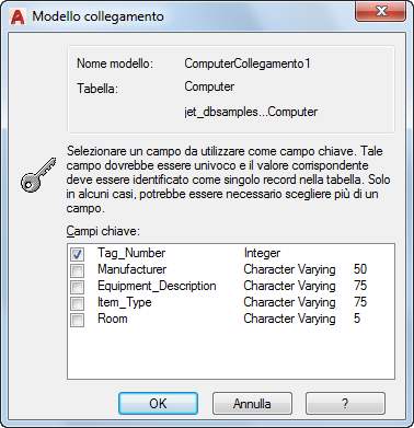

Consente di specificare i campi chiave utilizzati da un modello di collegamento.
Prima dell'apertura della finestra di dialogo Modello di collegamento, viene visualizzata la finestra di dialogo Nuovo modello di collegamento, che consente di assegnare un nome al modello di collegamento. Per visualizzare questa finestra di dialogo, utilizzare i metodi riportati di seguito.

Vengono visualizzate le opzioni seguenti:
Visualizza il nome del modello di collegamento.
Visualizza la tabella di database corrente. La prima riga indica il nome della tabella, la seconda il percorso completo della tabella a partire dalla fonte dati utilizzando la seguente sintassi: environment.catalog.schema.table
Visualizza tutti i campi disponibili per la tabella di database corrente, specificando anche il tipo e, nel caso dei campi per l'immissione di caratteri, la lunghezza del campo. Per specificare i campi chiave del modello di collegamento, selezionare la casella di controllo a sinistra del nome del campo dati.
