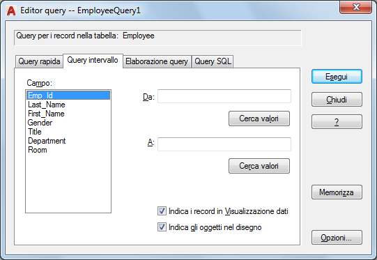

Consente di creare una query che restituisce tutti i record o gli oggetti che rientrano in un determinato intervallo di valori.
Vengono visualizzate le opzioni seguenti.
Elenca i campi disponibili nella tabella di database corrente, tra cui è possibile selezionare il campo che si desidera applicare alla query.
Specifica il primo valore dell'intervallo. La query restituisce tutti i record o gli oggetti grafici superiori o uguali a questo valore.
Restituisce un elenco di tutti i valori per il campo specificato dalla tabella di database nella finestra di dialogo Valori delle colonne, da cui è possibile selezionare il valore desiderato.
Specifica il secondo valore dell'intervallo. La query restituisce tutti i record o gli oggetti grafici che sono inferiori o uguali a questo valore.
Indica i record corrispondenti ai criteri di ricerca nella finestra Visualizzazione dati.
Indica gli oggetti collegati che soddisfano il criterio di ricerca nel disegno corrente.
Invia la query terminata e chiude la finestra di dialogo.
Chiude la finestra di dialogo senza inviare la query.
Salva la query con il disegno corrente.
Apre la finestra di dialogo Opzioni di visualizzazione dati e di query.
