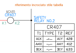

AutoCAD Electrical aggiunge le informazioni dei riferimenti incrociati ai corrispondenti componenti dello schema per indicare la posizione dei riferimenti. Al componente principale viene aggiunta un'annotazione con la posizione di riferimento per ognuno dei suoi elementi secondari. Al componente secondario viene aggiunta un'annotazione con la posizione di riferimento del relativo elemento principale.
AutoCAD Electrical supporta tre tipi di annotazioni per i riferimenti incrociati su un componente principale.

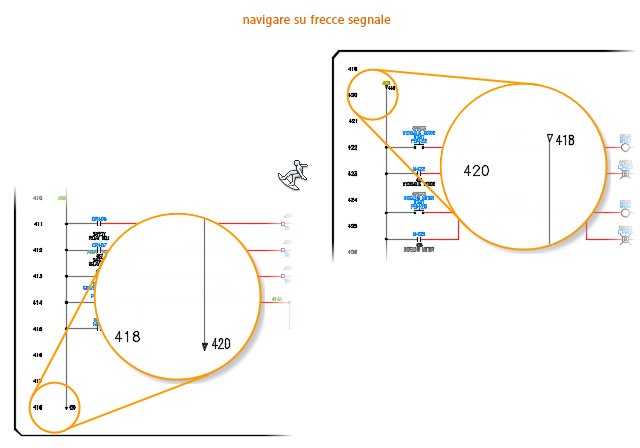

Le informazioni dei riferimenti incrociati vengono aggiunte anche alle frecce di segnale. Ad una freccia di partenza viene aggiunta la posizione del riferimento di ciascuna delle relative frecce di arrivo. Ad ogni freccia di arrivo viene aggiunta l'annotazione con la posizione di riferimento della sua origine.

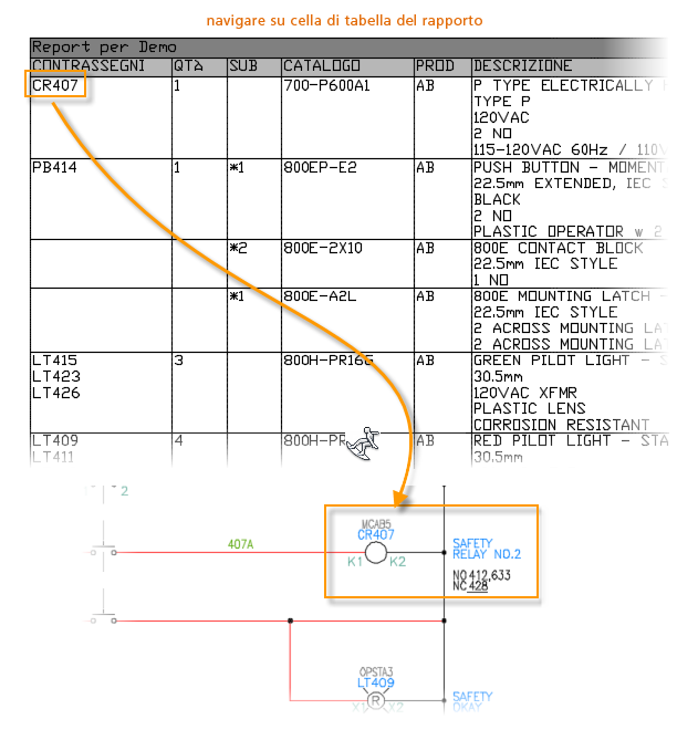

Il comando Riferimento incrociato componente crea due rapporti:

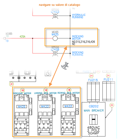

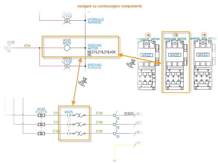

La navigazione è un metodo per visualizzare i componenti correlati o per seguire una freccia di segnale. Trova
