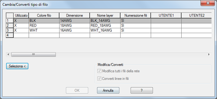

Utilizzare lo strumento Crea/Modifica tipo di filo per creare nuovi tipi di filo o modificare i tipi esistenti. Trova
I layer di fili esistenti sono elencati nella griglia. Modificare il colore e le dimensioni digitando nella griglia. Per rinominare un layer, fare clic con il pulsante destro del mouse sul nome del layer e quindi fare clic su Rinomina layer.
Per creare un layer di fili, immettere un colore e una dimensione per il filo nella riga vuota. Il nome del layer di default che viene immesso può essere modificato all'occorrenza. Durante un'operazione con i numeri dei fili, i numeri dei fili vengono aggiunti a tutti i layer a meno che la numerazione dei fili non sia disattivata per tali layer. Questa opzione è utile in alcuni casi, ad esempio per i disegni unifilari. Utilizzare Colore, Tipo di linea e Spessore linea per definire le proprietà del layer.
Per modificare un layer in modo che non sia più un layer di fili, selezionare la riga e fare clic su Rimuovi layer. Il layer continua ad esistere nel disegno, ma tutte le linee disegnate su di esso non sono più considerate fili.
I layer di fili sono definiti a livello di singolo disegno. Fare clic su Importa per importare nel disegno attivo i layer di fili di un altro disegno. È inoltre possibile definire i layer dei fili in un disegno modello. In questo modo tutti i disegni creati utilizzando quel modello conterranno i layer dei fili predefiniti.

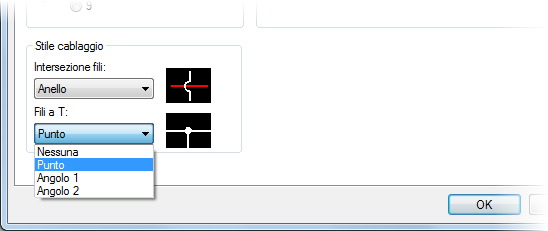

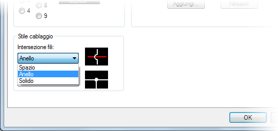

Quando un filo interseca un altro filo, può essere aggiunta una sequenza chiusa o uno spazio, come definito nella scheda Stili della finestra di dialogo Proprietà disegno.
Quando un filo termina in corrispondenza di un altro filo formando una connessione a T, viene aggiunto un punto o una marcatura angolare a T, come definito nella scheda Stili della finestra di dialogo Proprietà disegno.

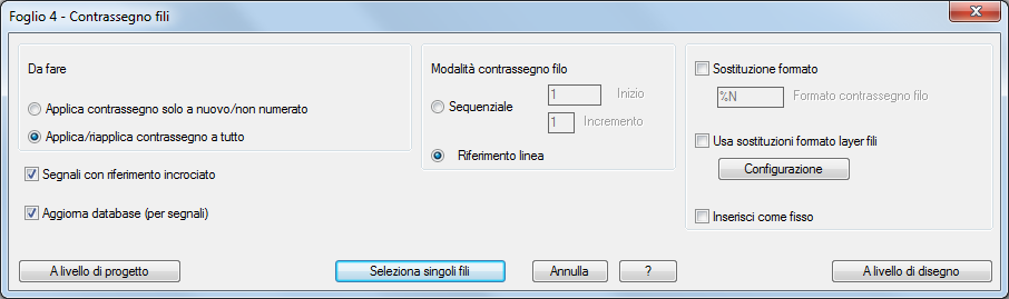

Inserisci numeri fili
Utilizzare il comando Numeri fili per inserire numeri di fili o per aggiornare i numeri dei fili esistenti. Trova
Le impostazioni delle proprietà del disegno sono preselezionate, ma è possibile sostituirle. I numeri di fili contrassegnati come "fissi" non vengono aggiornati quando si utilizza il comando Numeri fili. Utilizzare il comando Modifica numero filo per contrassegnare un numero di filo come "fisso". Trova
