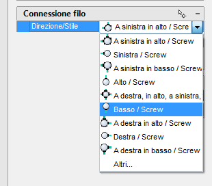

Nell'Editor attributi generatore di simboli, espandere l'elenco Connessione filo e selezionare Bottom/Screw.
Selezionare lo strumento Inserisci connessione filo e inserire il morsetto nella parte centrale inferiore del rettangolo.

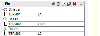

Nella sezione Pin, immettere "GND" nel valore TERM02 e "L2" nel valore TERM03.
