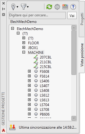

Scheda Vista posizione (finestra di dialogo Gestione progetti)
Visualizza i dispositivi inclusi nel progetto, organizzati per Installazione e Posizione. Tali dispositivi includono componenti standard, morsetti, moduli PLC e marcature cavi.

Pulsanti
Filtra la vista struttura per Installazione e Posizione.
Consente di aggiornare la struttura del componente e i riquadri Dettagli e Connessioni in base ai dati di AutoCAD Electrical.
Apre il riquadro Dettagli e il riquadro Connessioni. Nella scheda Dettagli vengono visualizzati i valori del componente, quali Installazione, Posizione e Catalogo. Nella scheda Connessioni vengono visualizzate informazioni sui fili relative ai componenti. Fare clic col pulsante destro del mouse per modificare i campi da visualizzare in ogni scheda.

Struttura del componente
Visualizza un elenco di componenti, morsetti, moduli PLC, connettori e marcature cavo standard. Il nodo superiore della struttura rappresenta l'intero progetto. Ogni nodo sotto il progetto rappresenta un valore di installazione. I nodi sotto ogni installazione rappresentano i valori di posizione all'interno di tale installazione.
I vari tipi di dispositivo vengono rappresentati in modo diverso nella struttura componente. Durante l'inserimento di componenti elettrici, è consigliabile avere nomi (codice di installazione, codice di posizione e contrassegno componente), pin e numeri dei morsetti univoci. Ad esempio, se nel disegno, che presenta valori duplicati per contrassegno cavo, sono presenti marcature di cavi, potrebbe verificarsi un funzionamento imprevisto del componente nella vista Struttura componente e nella scheda Connessioni. Questo accade più frequentemente per i morsetti e le marcature di cavi nella Vista posizione.

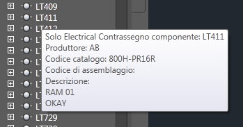

Nota: Posizionare il cursore del mouse su un nodo del dispositivo per visualizzare ulteriori informazioni sul dispositivo, come catalogo o descrizione.
