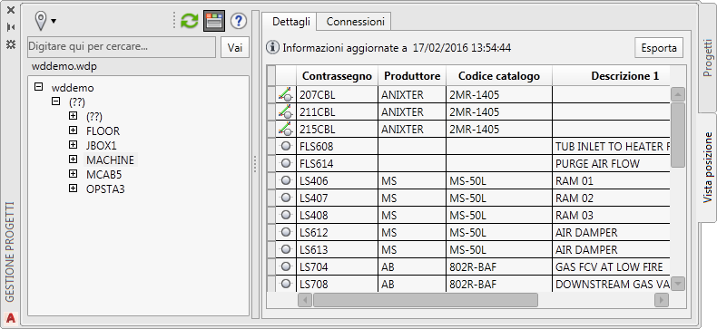

Riquadro Dettagli e riquadro Connessioni (scheda Vista posizione)
Visualizza i dettagli componente e le informazioni del cablaggio da\a.

Selezionare la scheda Vista posizione. Selezionare il nodo o dispositivo nella struttura per cui si desidera visualizzare i dettagli o le connessioni. Selezionare il nodo superiore per visualizzare l'intero progetto. Fare clic su .
Riquadro Dettagli
Visualizza i dettagli del componente.

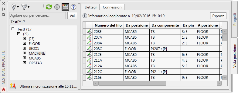

Riquadro Connessioni
Visualizza le informazioni su cablaggio e connessioni

Campi disponibili - Riquadro Dettagli
  • Contrassegno. Il valore contrassegno sul dispositivo.
  • Produttore. Il valore PROD sul dispositivo.
  • Codice catalogo. Il valore CATALOGO sul dispositivo.
  • Descrizione 1. Il valore DESC1 sul dispositivo.
  • Morsettiera. Il valore ETICHETTAMORSETTIERA su un morsetto.
  • Numero elemento. Il valore CONTRASSEGNO sul dispositivo.
  • Macrocodice. Il valore MACROCODICE sul dispositivo.
  • Categoria. La tabella di catalogo per il dispositivo in base al valore NOMEBLOCCOWD, tipo di componente o nome blocco.
  • Rating 1. Il valore RATING1 sul dispositivo.
  • Rating 2. Il valore RATING2 sul dispositivo.
  • Numero morsetto. Il numero del morsetto per un morsetto a livello singolo, un elenco di numeri morsetti per morsetti a più livelli o il numero del filo per morsetti che accettano il numero del filo.
  • Descrizione 2. Il valore DESC2 sul dispositivo.
  • Descrizione 3. Il valore DESC3 sul dispositivo.
  • Installazione. Il valore INST sul dispositivo.
  • Posizione. Il valore POS sul dispositivo.
Campi disponibili - Riquadro Connessioni
Ogni riga nella griglia può includere due componenti connessi, indicati come i componenti Da e A. Un componente viene considerato il componente Da o A in base alla sequenza di fili per la rete di fili. La sequenza di fili può essere definita in modo specifico o essere impostata di default su Contrassegno/Numero del filo/Ordine sequenza fili, opzione definita nella scheda Formato disegno della finestra di dialogo Proprietà disegno.
  • Numero del filo. Il numero del filo assegnato al filo.
  • ID filo. L'identificatore assegnato al filo in Inventor.
  • Da installazione. Il valore INST sul dispositivo.
  • Da posizione. Il valore POS su Da dispositivo.
  • Da componente. Il valore contrassegno su Da dispositivo.
  • Da pin. Il valore pin su Da dispositivo cui il filo è connesso.
  • A installazione. Il valore INST su A dispositivo.
  • A posizione. Il valore POS su A dispositivo.
  • A componente. Il valore contrassegno su A dispositivo.
  • A pin. Il valore pin su A dispositivo cui il filo è connesso.
  • Installazione cavo. Il valore INST sulla marcatura del cavo sul filo.
  • Posizione cavo. Il valore POS sulla marcatura del cavo sul filo.
  • Tipo di filo. Il tipo di filo per il filo come definito nella finestra di dialogo Crea/Modifica tipo di filo.
  • Colore filo. Il colore filo per il filo come definito nella finestra di dialogo Crea/Modifica tipo di filo.
  • Sezione filo. La dimensione filo per il filo come definita nella finestra di dialogo Crea/ Modifica tipo di filo.
  • Cavo. Il valore contrassegno sulla marcatura del cavo sul filo.
  • Lunghezza filo. La lunghezza filo come definita in Inventor.
