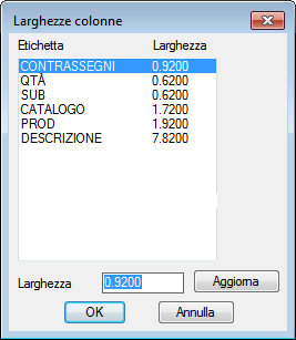

Larghezza colonne
Specifica il metodo da utilizzare per il calcolo della larghezza delle colonne.
- Calcola automaticamente
- Consente di calcolare la larghezza della colonna in base ai valori di testo compresi al suo interno.
- Definisci larghezze
- Determina se utilizzare le larghezza specifiche definite per ogni colonna.
- Definisci
- Apre una finestra di dialogo in cui è possibile definire un valore di larghezza per ogni colonna.
