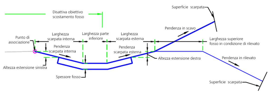

Fosso rilevato pendenza laterale
Il componente sezione tipo Fosso rilevato pendenza laterale inserisce collegamenti per la creazione di un fosso facoltativo e le scarpate per scavo e rilevato.

Funzionamento
Il punto di cardine iniziale è impostato al punto di associazione. La quota altimetrica del punto di cardine viene verificata rispetto alla superficie obiettivo per determinare se la sezione è in condizione di scavo o di rilevato.
Se i parametri richiedono un fosso, questo viene creato utilizzando i parametri di input. Se viene trovato l'obiettivo di Ometti fosso, il fosso non viene creato. Se lo spessore del fosso è maggiore di 0, la linea di fosso viene creata. Se il fosso è in condizione di rilevato, viene applicata la larghezza della parte superiore del fosso in condizione di rilevato.
Il punto di cardine del fosso viene verificato rispetto alla superficie obiettivo per determinare se la sezione è in condizione di scavo o di rilevato. Quindi, viene creato il collegamento di scarpata mediante la pendenza in scavo e la pendenza in rilevato appropriate.
Se il fosso non è richiesto, il collegamento di scarpata viene creato mediante la pendenza in scavo e la pendenza in rilevato appropriate.
Funzionamento in modalità layout
In modalità layout, questo componente sezione tipo disegna la pendenza in rilevato iniziale a 5 unità.

S1 Codice forma della linea di fosso Valore di input dell'utente
Diagramma di codifica
