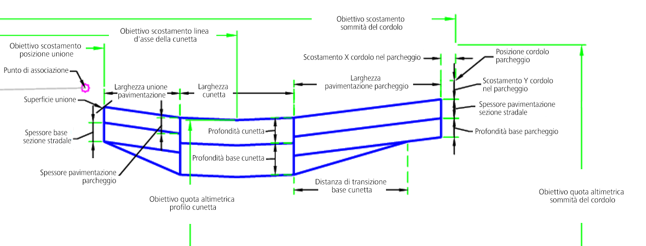

Pendenza % corsia Pendenza della corsia in percentuale Numerico
Funzionamento
Il punto di riferimento iniziale è impostato in corrispondenza del punto di associazione. Il profilo della sommità del cordolo e i valori di scostamento vengono rilevati per determinare la posizione del bordo esterno della pavimentazione del parcheggio. La posizione di unione è determinata dall'obiettivo della posizione di unione. La quota altimetrica dell'unione viene individuata in base alla posizione di unione dell'obiettivo della superficie in corrispondenza di questo punto. La posizione e la quota altimetrica della cunetta sono determinate dagli obiettivi impostati. La geometria della cunetta viene quindi creata in base ai parametri di input. La geometria di unione della pavimentazione viene creata a partire dalle quote altimetriche di unione obiettivo e dai parametri di input. Quindi, la pavimentazione del parcheggio viene creata utilizzando i valori obiettivo e i parametri di input.

Diagramma di codifica
