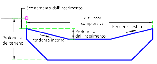

Giardino pluviale Provincia Clark senza cordolo
Il componente sezione tipo Giardino pluviale Provincia Clark senza cordolo inserisce collegamenti per la creazione di un giardino pluviale della Provincia di Clark senza cordolo.
È necessario verificare che le quote utilizzate corrispondano all'interpretazione personale della planimetria standard.

Side Specifica il lato in cui inserire il componente sezione tipo Sinistro / Destro Destro
Larghezza complessiva Larghezza complessiva del giardino pluviale Numerico, positivo
12.0 piedi
3.6 m
Profondità terreno Profondità del terreno del giardino pluviale Numerico, positivo
2 ft
0.6 m
Pendenza interna Pendenza interna Slope -4 ( : 1)
Pendenza esterna Pendenza esterna Slope -4 ( : 1)
Profondità da punto inserimento Profondità dal punto di inserimento Numerico
-1 ft
0.3 m
Scostamento da punto inserimento Scostamento dal punto di inserimento Numerico
0 ft
0 m

Il punto iniziale è impostato in corrispondenza del punto di associazione. La posizione del giardino pluviale viene quindi regolata in base alla distanza di scostamento immessa. La profondità del giardino pluviale è impostata secondo i valori di input.
Funzionamento in modalità layout
In modalità layout questo componente sezione tipo disegna il giardino pluviale in conformità con i parametri di input.
