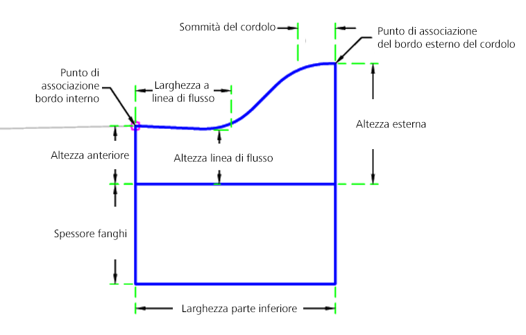

Il componente sezione tipo Cordolo arrotondato inserisce collegamenti per cordolo e cunetta di calcestruzzo a forma di cordolo arrotondato con sottobase.
Associazione
Il punto di associazione si trova sul bordo interno o sulla parte esterna del cordolo. Questo componente può essere collegato al lato sinistro o destro.

Side Specifica il lato in cui inserire il componente sezione tipo Sinistro / Destro Destro
Sommità cordolo Sommità del cordolo Numerico, positivo
4.5 pollici
100 mm
Altezza esterna Altezza esterna Numerico, positivo
14.5 in
370 mm
Larghezza parte inferiore Larghezza parte inferiore Numerico, positivo
24 pollici
600 mm
Altezza anteriore Altezza anteriore Numerico, positivo
7 pollici
180 mm
Larghezza linea di flusso Larghezza alla linea di flusso Numerico, positivo
11.5 in
300 mm
Altezza linea di flusso Altezza della linea di flusso Numerico, positivo
6.5 in
165 mm
Spessore sottobase Spessore Sottobase Numerico, positivo
12 pollici
300 mm
Punto di associazione Punto di associazione Bordo interno, Parte esterna cordolo Bordo a incastro

I collegamenti di cordolo e cunetta vengono inseriti in base alle quote dei parametri di input. Tutte le quote devono essere positive e devono avere valori diversi da zero.
Il componente sezione tipo crea la forma di un cordolo e di una cunetta semplici, con il punto di associazione in corrispondenza (a) del bordo interno della cunetta o (b) della parte esterna del cordolo.
