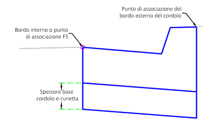

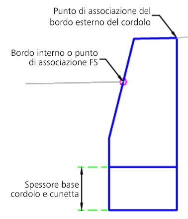

Il punto di associazione si trova in corrispondenza del bordo interno (o FS) e della parte esterna del cordolo. Questo componente può essere collegato al lato sinistro o destro.

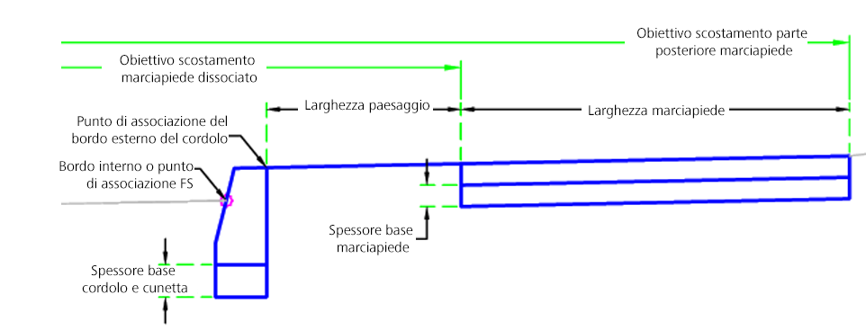

Side Specifica il lato in cui inserire il componente sezione tipo Sinistro / Destro Destro
Tipo di cordolo Tipo di cordolo o cordolo e cunetta Cordolo 6" (15,2 cm) e cunetta 24" (60,9 cm)/Cordolo 8" (20,3 cm) e cunetta 24" (60,9 cm)/Cordolo 6" (15,2 cm) e cunetta 18" (45,7 cm)/Cordolo 8" (20,3 cm) e cunetta 18" (45,7 cm)/Cordolo 6" (15,2 cm)/Cordolo 8" (20,3 cm) Cordolo 6" (15,2 cm) e cunetta 18" (45,7 cm)
Punto di associazione Punto di associazione del cordolo o di cordolo e cunetta Bordo interno o FS/Esterno del cordolo Bordo interno o FS
Tipo marciapiede Il tipo di marciapiede che deve essere utilizzato (o nessuno) Dissociato/Completo/Passerella/Nessuno Nessuna
Spessore base cordolo e cunetta Lo spessore della base sotto il cordolo e la cunetta Numerico, positivo
0.5 ft
0.15 m

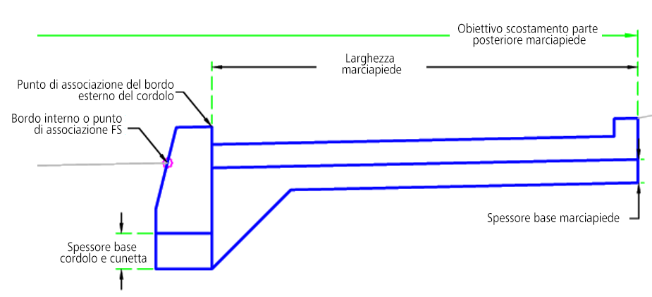

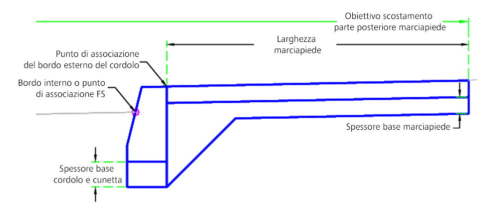

Spessore base marciapiede Lo spessore della base sotto il marciapiede Numerico, positivo
0.33 ft
0.10 m
Larghezza marciapiede La larghezza del marciapiede Numerico
6 ft
2 m
Larghezza paesaggio La larghezza del paesaggio durante l'utilizzo di un marciapiede dissociato Numerico
3 ft
1 m

Scostamento marciapiede dissociato Può essere utilizzato per sostituire il valore fisso della larghezza del marciapiede e collegare il bordo interno del marciapiede ad un tracciato scostamento. Come obiettivi per la specifica della larghezza è possibile utilizzare i seguenti tipi di oggetti: tracciati, polilinee, linee caratteristiche o figure di rilievo. Facoltativo
Scostamento parte posteriore marciapiede Può essere utilizzato per sostituire il valore fisso della larghezza del marciapiede e collegare il bordo esterno del marciapiede ad un tracciato scostamento. Come obiettivi per la specifica della larghezza è possibile utilizzare i seguenti tipi di oggetti: tracciati, polilinee, linee caratteristiche o figure di rilievo. Facoltativo

Il punto iniziale è impostato in corrispondenza del punto di associazione. I punti, i collegamenti e le forme del cordolo e della cunetta vengono creati in base al tipo di cordolo selezionato. La base viene quindi collocata sotto il cordolo e la cunetta.
Se il tipo di marciapiede non è impostato su Nessuno, vengono creati il marciapiede e la base appropriati. Se il marciapiede è di tipo Dissociato e se viene impostato lo Scostamento marciapiede dissociato, il bordo interno del marciapiede viene regolato. Se viene impostato lo Scostamento parte posteriore marciapiede, vengono regolate le larghezze di tutti i tipi di marciapiede.
Funzionamento in modalità layout
In modalità layout questo componente sezione tipo visualizza i componenti cordolo, cunetta e marciapiede sulla base dei parametri di input forniti.
