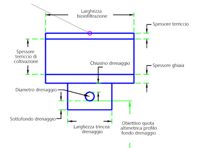

Funzionamento
Il punto iniziale è impostato in corrispondenza del punto di associazione. Il componente sezione tipo crea uno strato di terriccio seguito da uno strato di terriccio di coltivazione e da uno strato di ghiaia. Se viene impostata l'inclusione di una condotta di drenaggio, il componente sezione tipo crea tale condotta e il sottofondo del drenaggio.
Funzionamento in modalità layout
In modalità layout questo componente sezione tipo disegna la bioritenzione utilizzando i parametri di input.
Codici punto, collegamento e forma
Nella tabella seguente sono elencati i codici punto, collegamento e forma di questo componente sezione tipo ai quali sono assegnati codici. Quelli che non dispongono di codice non sono inclusi nella tabella.
Punto, collegamento o forma
Codice
Descrizione
P1, P3 Parte superiore bioritenzione Parte superiore della bioritenzione
P2 Centro bioritenzione Centro della bioritenzione
P4, P5 Terriccio Punto inferiore dello strato di terriccio
P6, P7 Terriccio_Coltivazione Punto inferiore dello strato di terriccio di coltivazione
P8, P9 Ghiaia Punto inferiore dello strato di ghiaia
P10-P13 Drenaggio Punti intorno al drenaggio
P14 Inverti Fondo della condotta del drenaggio
L1-L2 Bioritenzione, Parte superiore Strato superiore della bioritenzione
L4 Terriccio Fondo dello strato di terriccio
L8 Terriccio_Coltivazione Fondo dello strato di terriccio di coltivazione
L11 Ghiaia, Datum Fondo dello strato di ghiaia
L14 Drenaggio, Datum Fondo dello strato di drenaggio
S1 Terriccio Area con terriccio
S2 Terriccio_Coltivazione Area con terriccio di coltivazione
S3 Ghiaia Area con ghiaia
S4 Condotta drenaggio Strato della condotta di drenaggio
Diagramma di codifica
