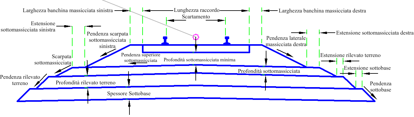

Parametri di input
Nota: Tutte le quote sono espresse in metri o in piedi, se non diversamente indicato. Tutte le pendenze sono espresse come rapporto scostamento orizzontale su differenza di quota (ad esempio 4 : 1) a meno che il segno "%" non indichi che vanno espresse in percentuale.
Parametro
Descrizione
Tipo
Default
Misura sopraelevazione ferroviaria Determina se la differenza di quota altimetrica tra le rotaie viene calcolata tra le linee di scartamento (facce) di ciascuna rotaia o tra gli assi di ciascuna rotaia. Elenco di selezione:
  • Da linea scartamento a linea di scartamento
  • Da asse rotaia ad asse rotaia
Sopraelevazione ferroviaria di default Differenza di quota altimetrica di default tra le rotaie. Il valore è positivo se la rotaia destra è più in alto di quella sinistra e negativo se la rotaia destra è più in basso di quella sinistra. Questo valore viene applicato in modalità layout ed è utile per osservare l'adattamento del componente sezione tipo a diversi valori di sopraelevazione ferroviaria. Se presente tramite il tracciato linea base, la sopraelevazione ferroviaria ha la precedenza su questo valore. Numerico 0
Scartamento Distanza tra le facce interne delle rotaie. Numerico, non negativo
56.5"
1435 mm

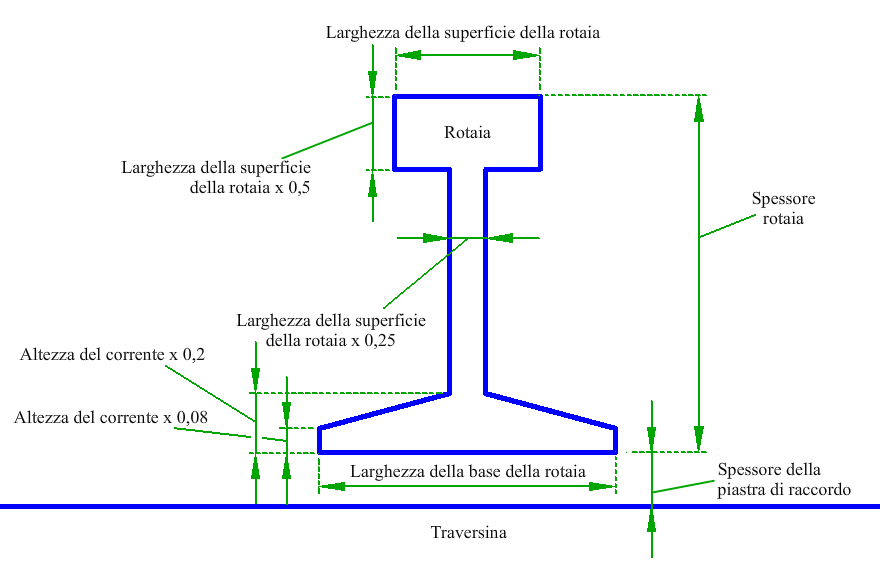

Larghezza della superficie della rotaia La larghezza della superficie della rotaia. Numerico, non negativo
2.72"
69 mm
Spessore rotaia Spessore della rotaia dalla parte superiore della rotaia alla parte superiore della piastra di raccordo. Numerico, non negativo
6.625"
168 mm
Larghezza della base della rotaia Larghezza della base della rotaia. Numerico, non negativo
5.5"
140 mm
Spessore della piastra di raccordo Spessore della piastra di raccordo che è anche la distanza tra parte inferiore della rotaia e la parte superiore della traversina. Numerico, non negativo
1"
25 mm
Da base rotaia a massicciata Distanza tra la parte inferiore della rotaia e la parte superiore della massicciata. Se questo valore è uguale allo spessore della piastra di raccordo, la parte superiore della massicciata è allineata con la parte superiore delle traversine. Numerico, non negativo
1"
25 mm
Lunghezza traversina Lunghezza della traversina. Numerico, non negativo
8.5 ft
2.59 m
Profondità traversina Profondità della traversina. Numerico, non negativo
7"
178 mm
Profondità massicciata minima Distanza verticale minima tra la parte inferiore della traversina e la parte superiore della sottomassicciata. La posizione di questa distanza minima varia nelle diverse fasi della sopraelevazione ferroviaria. Vedere "Funzionamento" di seguito. Numerico, non negativo
12"
305 mm
Larghezza banchina massicciata (sinistra e destra) Distanza fra l'estremità della traversina e l'inizio della scarpata della massicciata. Numerico, non negativo
12"
305 mm
Scarpata massicciata (sinistra e destra) Inclinazione della parte laterale del materiale della massicciata. La pendenza della parte superiore del materiale della massicciata corrisponde alla pendenza della traversina, risultante dalla sopraelevazione ferroviaria. Pendenza, non negativo 2:1
Profondità sottomassicciata Profondità del materiale della sottomassicciata. Numerico, non negativo
8"
203 mm
Pendenza superiore sottomassicciata Pendenza superiore dei lati sinistro e destro della sottomassicciata, con l'asse del componente sezione tipo come punto cardine. Pendenza, non negativo 40:1
Estensione sottomassicciata (sinistra e destra) Distanza tra la base del materiale della massicciata e l'inizio della pendenza laterale del materiale della sottomassicciata. Numerico, non negativo
12"
305 mm
Scarpata sottomassicciata (sinistra e destra) Pendenza della parte laterale del materiale della sottomassicciata. Pendenza, non negativo 2:1
Estensione sottobase (sinistra e destra) Distanza tra la base del materiale della sottomassicciata e l'inizio della pendenza laterale del materiale della sottobase. Numerico, non negativo
0.5 ft
0.15 m
Pendenza sottobase Inclinazione della parte laterale del materiale della sottobase. Pendenza, non negativo 1:1
Spessore sottobase Profondità del materiale della sottobase. Numerico, non negativo
1 ft
0.30 m
Profondità rilevato terreno Profondità del materiale in rilevato del terreno. Numerico, non negativo
1 ft
0.30 m
Pendenza rilevato terreno Inclinazione della parte laterale del materiale in rilevato del terreno. Pendenza, non negativo 1:1
Estensione rilevato terreno (sinistra e destra) Distanza tra la base del materiale della sottobase e l'inizio della pendenza laterale del materiale in rilevato del terreno. Numerico, non negativo
0.5 ft
0.15 m
Ometti rotaie Impedisce il disegno di punti, collegamenti e forme delle rotaie. Yes/No No
Ometti traversine Impedisce il disegno di punti, collegamenti e forme delle traversine. Yes/No No
Ometti massicciata Impedisce il disegno di punti, collegamenti e forme della massicciata. Se questa opzione è impostata su "Sì", non viene disegnata nemmeno la sottomassicciata. Yes/No No
Ometti sottomassicciata Impedisce il disegno di punti, collegamenti e forme della sottomassicciata. Se l'opzione Ometti massicciata è impostata su "Sì" la sottomassicciata non viene disegnata indipendentemente da questa impostazione. Yes/No No
Ometti sottobase Impedisce il disegno di punti, collegamenti e forme della sottobase. Se l'opzione Ometti massicciata o Ometti sottomassicciata è impostata su "Sì" la sottobase non viene disegnata indipendentemente da questa impostazione. Yes/No No
Ometti rilevato terreno Impedisce il disegno di punti, collegamenti e forme del terreno in rilevato. Se l'opzione Ometti massicciata, Ometti sottomassicciata o Ometti sottobase è impostata su "Sì", il rilevato terreno non viene disegnato indipendentemente da questa impostazione. Yes/No No

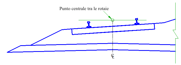

Quando i dati di sopraelevazione ferroviaria vengono applicati alla linea base del tracciato, le rotaie vengono ruotate di conseguenza. Il punto intorno al quale ruotano varia a seconda dell'impostazione di Metodo di rotazione incluso nei dati di sopraelevazione ferroviaria per il tracciato. Se Metodo di rotazione è impostato su Binario falda bassa, la rotaia all'interno della curva viene mantenuta alla quota altimetrica del binario, mentre la quota altimetrica della rotaia esterna viene regolata di un valore pari al valore di sopraelevazione ferroviaria.

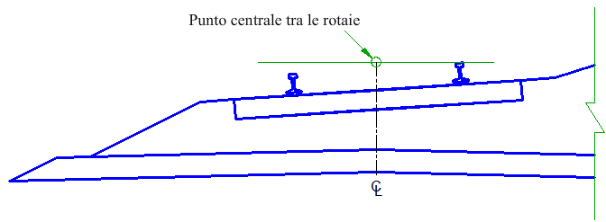

Caso 2: Metodo di rotazione impostato su Binario falda alta
Se Metodo di rotazione è impostato su Binario falda alta, la rotaia all'esterno della curva viene mantenuta alla quota altimetrica del binario, mentre la quota altimetrica della rotaia interna viene regolata di un valore pari al valore di sopraelevazione ferroviaria.

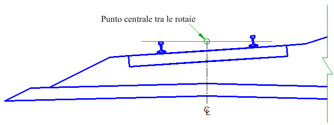

Caso 3: Metodo di rotazione impostato su Centro - Linea base
Se Metodo di rotazione è impostato su Centro - Linea base, entrambe le rotaie vengono regolate di un valore pari alla metà del valore della sopraelevazione ferroviaria, la rotaia esterna verso l'alto e la rotaia esterna verso il basso.

La forma della rotaia utilizzato in questo componente sezione tipo è un'approssimazione semplificata delle forme e dimensioni di rotaie standard del settore. Larghezza della superficie della rotaia, Spessore rotaia e Larghezza della base della rotaia sono disponibili come parametri di input e vengono utilizzati per ricavare le rimanenti quote approssimate.

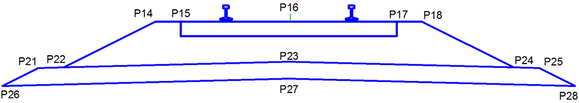

In modalità layout questo componente sezione tipo visualizza i collegamenti comprendenti le rotaie, le traversine, la massicciata, la sottomassicciata e le scarpate.

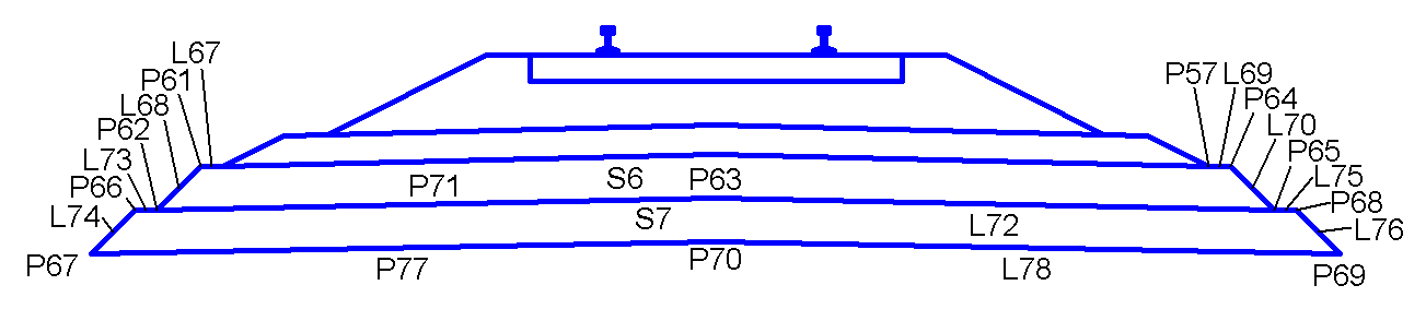

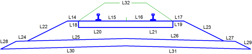

Codici punto, collegamento e forma
Nella tabella seguente sono elencati i codici punto, collegamento e forma di questo componente sezione tipo ai quali sono assegnati codici. Quelli che non dispongono di codice non sono inclusi nella tabella.
Punto, collegamento o forma
Codice
Descrizione
P1, P4 - P13 Rotaia Rotaia
P2 Cl_Rail Asse della rotaia
P3 Gauge_Line, Rail Linea scartamento (bordo interno della parte superiore della rotaia)
P14, P18, P19, P23 Top_Edge_Ballast Bordo superiore materiale della massicciata
P15, P17, P20, P22 Traversina Angolo superiore della traversina
P16, P21 CL_Tie Asse della traversina nella parte superiore
P26, P30 Top_Edge_Subballast Bordo superiore materiale della sottomassicciata
P27, P29 Bottom_Edge_Ballast Bordo inferiore materiale della massicciata
P28 Top_Subballast Parte superiore del materiale della sottomassicciata sull'asse
P31, P33 Bottom_Edge_Subballast Bordo inferiore materiale della sottomassicciata
P32 Bot_Subballast Parte inferiore del materiale della sottomassicciata sull'asse
P63 Bottom_SoilFill Bottom_SoilFill
P64 Top_Edge_SoilFill Top_Edge_SoilFill
P62, P65 Bottom_Edge_SoilFill Bottom_Edge_SoilFill
P66 Top_Edge_SubBase Top_Edge_SubBase
P67 Bottom_Edge_SubBase Bottom_Edge_SubBase
P68 Top_Edge_SubBase Top_Edge_SubBase
P69 Bottom_Edge_SubBase Bottom_Edge_SubBase
P70 Bottom_SubBase Parte inferiore di SubBase
L1, L2 Top_Rail, Rail Parte superiore della rotaia
L3 - L13 Rotaia Rotaia
L14, L17, L22, L23 Ballast, Top Parte superiore della massicciata
L15, L16 Tie, Top_Tie Parte superiore della traversina
L18 - L21 Tie Traversina
L24, L27 - L29 Subballast, Top Parte superiore della sottomassicciata
L25, L26 Ballast, Subballast Massicciata e sottomassicciata
L30, L31 Subballast, Datum Fondo della sottomassicciata
L32 Ballast, Ballast_Between_Ties Materiale massicciata nello spazio fra le traversine. Può essere utilizzato anche quando le traversine vengono omesse.
L67 - L70 Top, SoilFill SoilFill
L71, L72 SoilFill, SubBase SubBase
L73 - L76 Top, SubBase SubBase
L77, L78 SubBase, Datum SubBase

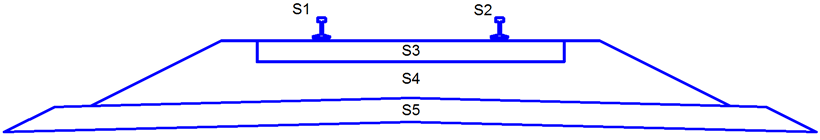

S1, S2 Rail Rotaie
S3 Traversina Traversina
S4 Ballast Ballast
S5 Subballast Subballast
S6 SoilFill SoilFill
S7 SubBase SubBase
