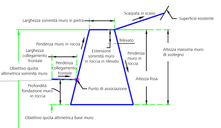

Muro sostegno roccia
Il componente sezione tipo Muro sostegno roccia inserisce collegamenti per la creazione di un muro di sostegno in roccia per sostenere il terreno.
Associazione
Il punto di associazione si trova in corrispondenza della superficie rocciosa o ad una certa distanza dalla posizione della strada in base ai parametri di input del collegamento frontale.
Parametri di input
Nota: Tutte le quote sono espresse in metri o in piedi, se non diversamente indicato. Tutte le pendenze sono espresse come rapporto scostamento orizzontale su differenza di quota (ad esempio 4 : 1) a meno che il segno "%" non indichi che vanno espresse in percentuale.
Parametro
Descrizione
Tipo
Default
Side Specifica il lato in cui inserire il componente sezione tipo Sinistro / Destro Destro
Profondità fondazione muro in roccia Profondità della fondazione del muro in roccia Numerico
1.0 piedi
0.30 m
Inclinazione muro in roccia Inclinazione del muro in roccia Numerico 0.25 ( : 1)
Larghezza sommità muro in roccia Larghezza della sommità del muro in roccia Numerico, positivo
1 ft
0.30 m
Scarpata in scavo Scarpata in scavo Numerico, positivo 3 ( : 1)
Altezza massima muro di sostegno L'altezza massima del muro di sostegno Numerico, positivo
6 ft
1.8 m
Usa altezza fissa Utilizzare un'altezza fissa Yes/No
Altezza fissa È specificata un'altezza fissa da utilizzare Numerico, positivo
3 ft
1.0 m
Usa scarpata Utilizzare una scarpata Yes/No
Pendenza collegamento frontale Pendenza del collegamento frontale Numerico -2%
Codice collegamento frontale Codice del collegamento frontale String Top, Pave
Larghezza collegamento frontale Larghezza del collegamento frontale Numerico, positivo
0.25 ft
0.08 m
Usa collegamento frontale Utilizzare il collegamento frontale Yes/No
Estendi sommità muro in roccia in rilevato Estendere la sommità del muro in roccia in rilevato Numerico, positivo
1 ft
0.3 m
Parametri obiettivo
In questa sezione sono elencati i parametri del componente sezione tipo che è possibile associare ad uno o più oggetti obiettivo. Per ulteriori informazioni, vedere Come specificare obiettivi del modellatore.
Parametro
Descrizione
Stato
Superficie esistente Nome della superficie scarpata. Come obiettivi per la specifica della superficie è possibile utilizzare i seguenti tipi di oggetti: superfici. Facoltativo
Parte superiore del muro Può essere utilizzato per sostituire la quota altimetrica della sommità del muro in roccia. Per utilizzarla, il parametro di input Altezza fissa deve essere impostato su No. Come obiettivi per la specifica della quota altimetrica è possibile utilizzare i seguenti tipi di oggetti: profili, polilinee 3D, linee caratteristiche o figure di rilievo. Facoltativo
Parte inferiore del muro Può essere utilizzato per sostituire la quota altimetrica della parte inferiore del muro. Come obiettivi per la specifica della quota altimetrica è possibile utilizzare i seguenti tipi di oggetti: profili, polilinee 3D, linee caratteristiche o figure di rilievo. Facoltativo
Assegnazioni logiche di esecuzione
Nessuno.
Parametri di output
Nessuno.
Funzionamento
Il punto iniziale è impostato in corrispondenza del punto di associazione. Il collegamento frontale viene creato se Usa collegamento frontale è impostata su Sì. Il muro in roccia viene quindi creato.
Se Usa altezza fissa è impostata su Sì, il muro in roccia viene creato utilizzando i parametri di input. Se è impostato il profilo della parte inferiore del muro, l'altezza della sommità del muro viene determinata dalla quota altimetrica del profilo della base del muro più la lunghezza fissa. L'obiettivo della sommità del muro non viene utilizzato.
Condizione di scavo:
Se Usa altezza fissa è impostata su No, il muro in roccia viene creato utilizzando i parametri di input. L'obiettivo della sommità del muro controlla la quota altimetrica della sommità del muro. Se l'obiettivo della sommità del muro non è impostato, la quota altimetrica della sommità del muro equivale alla quota altimetrica del terreno esistente in corrispondenza del bordo interno del muro.
Condizione di rilevato:
Se Usa altezza fissa è impostata su No, il muro in roccia viene creato utilizzando i parametri di input. L'obiettivo della sommità del muro controlla la quota altimetrica della sommità del muro. Se l'obiettivo della sommità del muro non è impostato, la quota altimetrica della sommità del muro equivale alla distanza tra il punto di associazione e il parametro di input dell'estensione in riporto della sommità del muro in roccia.
In tutte le condizioni l'altezza del muro viene calcolata e confrontata con l'altezza massima del muro di sostegno. Se il valore viene superato, viene inviato un messaggio di errore nel Visualizzatore eventi.
