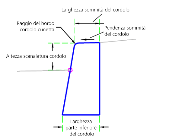

Cordolo Provincia Clark E1
Il componente sezione tipo Cordolo Provincia Clark E1 inserisce collegamenti per la creazione di un cordolo nel punto di inserimento specificato. La forma rappresenta il cordolo della provincia di Clark, tipo E1.
È necessario verificare che le quote utilizzate corrispondano all'interpretazione personale della planimetria standard.
Associazione
Il punto di associazione si trova nel bordo interno della pendenza iniziale in scavo o in rilevato. Questo componente può essere collegato al lato sinistro o destro.
Parametri di input
Nota: Tutte le quote sono espresse in metri o in piedi, se non diversamente indicato. Tutte le pendenze sono espresse come rapporto scostamento orizzontale su differenza di quota (ad esempio 4 : 1) a meno che il segno "%" non indichi che vanno espresse in percentuale.
Parametro
Descrizione
Tipo
Default
Side Specifica il lato in cui inserire il componente sezione tipo Sinistro / Destro Destro
Larghezza parte inferiore cordolo Larghezza della parte inferiore del cordolo Numerico, positivo
8.25 in
0.21 m
Larghezza sommità cordolo Larghezza della sommità del cordolo Numerico, positivo
5.5 in
0.14 m
Raggio del bordo cordolo cunetta Raggio del bordo di cordolo e cunetta Numerico, positivo
1 pollice
0.025 m
Altezza totale cordolo Altezza totale del cordolo Numerico, positivo
16 pollici
0.40 m
Altezza scanalatura cordolo Altezza della scanalatura del cordolo Numerico, positivo
6 pollici
0.15 m
Pendenza sommità cordolo Pendenza della sommità del cordolo Numerico, positivo 50 ( : 1)
Punto di associazione Punto di associazione del cordolo Linea di flusso/Esterno Linea guida

Funzionamento
Il componente sezione tipo crea un cordolo della provincia Clark di tipo E1 e la forma per un cordolo, con il punto di associazione in corrispondenza della linea di flusso o dell'esterno del cordolo.
Funzionamento in modalità layout
In modalità layout questo componente sezione tipo disegna la forma della barriera in base ai parametri di input specificati.
