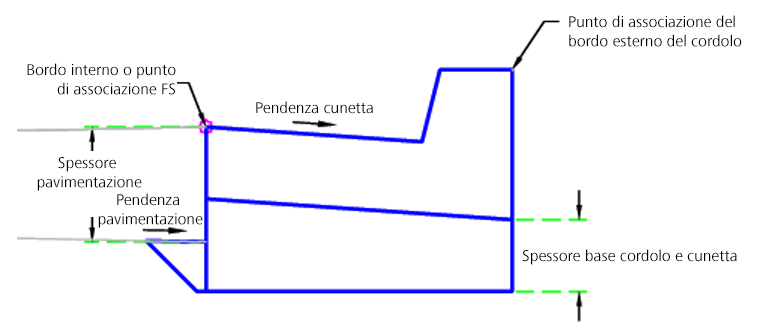

Cordolo e cunetta:

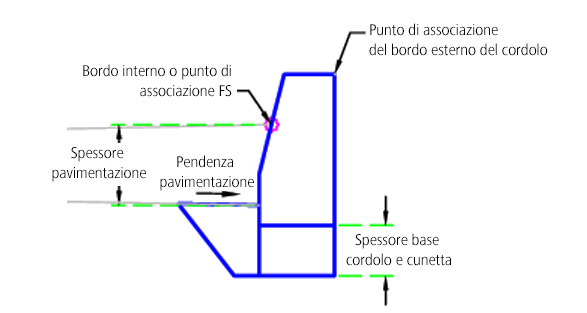

Cordolo:

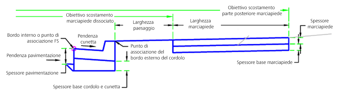

Marciapiede dissociato:

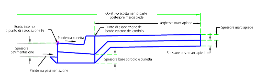

Marciapiede completo:
Associazione
Il punto di associazione si trova in corrispondenza del bordo interno (o FS) e della parte esterna del cordolo. Questo componente può essere collegato al lato sinistro o destro.

Side Specifica il lato in cui inserire il componente sezione tipo Sinistro / Destro Destro
Tipo di cordolo Tipo di cordolo o cordolo e cunetta Tipo A cordolo 6" (15,2 cm) e cunetta 18" (45,7 cm)/Tipo C cordolo 6" (15,2 cm) Tipo A cordolo 6" (15,2 cm) e cunetta 18" (45,7 cm)
Punto di associazione Punto di associazione del cordolo o di cordolo e cunetta Bordo interno o FS/Esterno del cordolo Bordo interno o FS
Tipo marciapiede Il tipo di marciapiede che deve essere utilizzato (o Nessuno) Dissociato/Completo/Nessuno Nessuna
Pendenza cunetta Pendenza della cunetta, varia sulle rampe del cordolo Numerico 6.90%
Spessore base cordolo e cunetta Lo spessore della base sotto il cordolo e la cunetta Numerico, positivo
0.5 ft
0.15 m
Spessore base marciapiede Lo spessore della base sotto il marciapiede Numerico
0.33 piedi
0.10 m
Spessore marciapiede Lo spessore del marciapiede Numerico
0.33 piedi
0.10 m
Larghezza marciapiede La larghezza del marciapiede Numerico, positivo
6 ft
2 m
Larghezza paesaggio La larghezza del paesaggio durante l'utilizzo di un marciapiede dissociato Numerico, positivo
3 ft
1 m
Pendenza pavimentazione La pendenza della pavimentazione Numerico -2%
Spessore pavimentazione Spessore della pavimentazione in entrata Numerico, positivo
0.8 ft
0.25 m

Scostamento marciapiede dissociato Può essere utilizzato per sostituire il valore fisso della larghezza del marciapiede e collegare il bordo interno del marciapiede ad un tracciato scostamento. Come obiettivi per la specifica della larghezza è possibile utilizzare i seguenti tipi di oggetti: tracciati, polilinee, linee caratteristiche o figure di rilievo. Facoltativo
Scostamento parte posteriore marciapiede Può essere utilizzato per sostituire il valore fisso della larghezza del marciapiede e collegare il bordo esterno del marciapiede ad un tracciato scostamento. Come obiettivi per la specifica della larghezza è possibile utilizzare i seguenti tipi di oggetti: tracciati, polilinee, linee caratteristiche o figure di rilievo. Facoltativo
