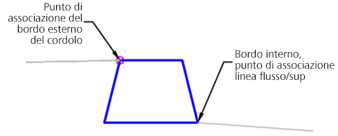

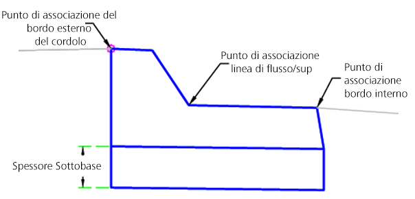

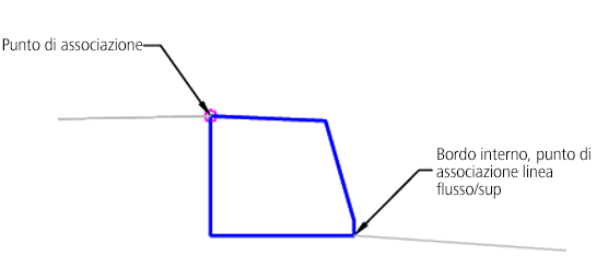

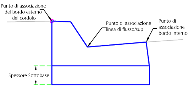

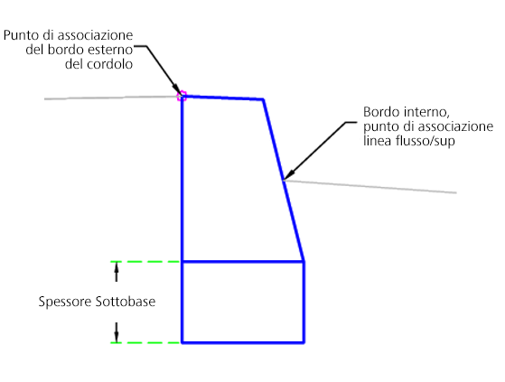

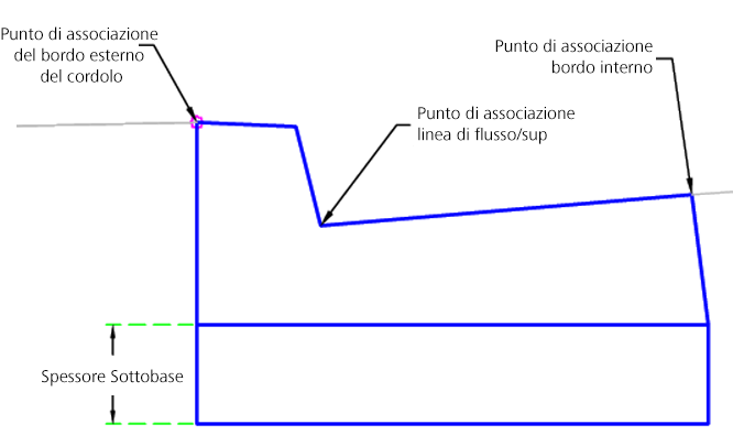

Associazione

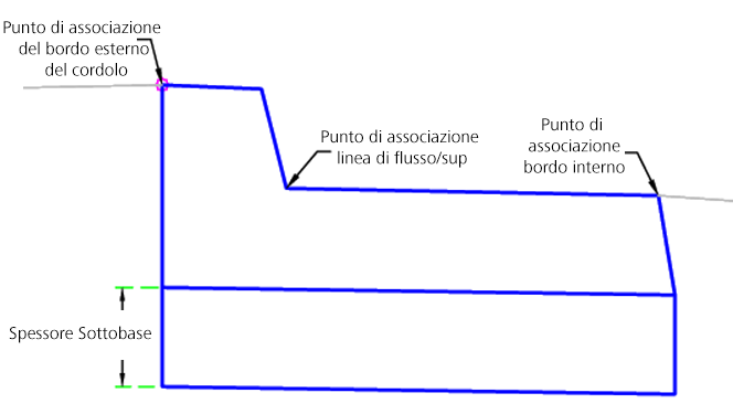

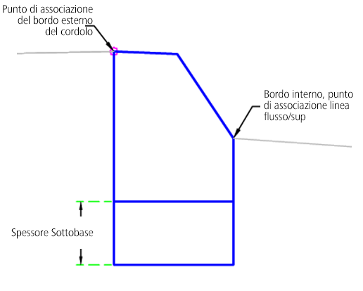

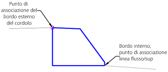

Il punto di associazione si trova in corrispondenza del punto di sbalzo della cunetta, della parte esterna del cordolo o del lato frontale del cordolo.

Punto di associazione Specifica la posizione del punto di associazione del cordolo. Bordo interno/Esterno del cordolo/Superficie linea flusso
10.0 ft
3.0 m
Spessore Sottobase Spessore alla sottobase in corrispondenza del punto di sbalzo. Usare lo zero se non è presente la sottobase. Numerico, positivo
0.5 piedi
0.150 m

I collegamenti di cordolo e cunetta vengono inseriti in base ai valori memorizzati all'interno del componente sezione tipo. Tutte le quote sono positive con valori diversi da zero. Se viene specificato uno spessore di sottobase diverso da zero, lo strato della sottobase non viene inserito. Lo strato della sottobase si chiude in corrispondenza della parte esterna inferiore del cordolo.
Il componente sezione tipo crea la forma per il cordolo, il cordolo e la cunetta o il cordolo di superficie selezionati, con il punto di associazione in corrispondenza (a) del bordo interno della cunetta o (b) della parte esterna del cordolo o (c) della linea di flusso (o superficie) del cordolo o della cunetta.
