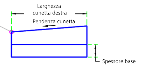

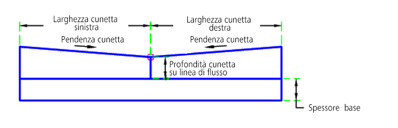

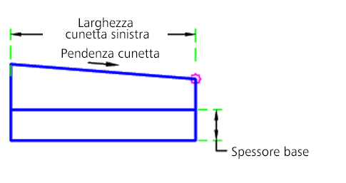

Caso 1: entrambi
Caso 2: sinistro
Caso 3: destro

Side Specifica il lato in cui inserire il componente sezione tipo Sinistro / Destro Destro
Composizione della cunetta Determina se vengono creati il lato sinistro, destro o entrambi Entrambi/Sinistro/Destro Entrambi
Spessore base Spessore della base sotto la cunetta Numerico, positivo
0.5 ft
0.15 m
Profondità cunetta alla linea di flusso Spessore della cunetta in corrispondenza della linea di flusso Numerico, positivo
0.5 ft
0.15 m
Pendenza cunetta Pendenza della cunetta Numerico 8 (%)
Larghezza cunetta sinistra Larghezza della cunetta sinistra Numerico, positivo
3 ft
0.9 m
Larghezza cunetta destra Larghezza della cunetta destra Numerico
3 ft
0.9 m
