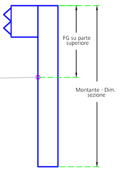

Il punto di associazione si trova nel bordo interno del montante a livello della finitura.

Side Specifica il lato in cui inserire il componente sezione tipo Sinistro / Destro Destro
Montante - Dim. sezione Dimensioni del montante Numerico, positivo
6 ft
1.8 m
FG in alto Finitura nella parte superiore del montante Numerico, positivo
2.67 ft
0,8 m

Il componente sezione tipo crea due forme rettangolari per il montante e la lamiera in aggiunta alla forma della guida. Il montante si estende verso il basso dal punto di associazione per una distanza fissa sotto la finitura. Il montante si estende verso l'alto alla distanza specificata nei parametri.
Funzionamento in modalità layout
In modalità layout questo componente sezione tipo disegna il montante e la ringhiera utilizzando le quote fisse.

P5 Grail_Anteriore_Superiore Parte superiore del lato anteriore del guardrail
P7 Grail_Anteriore_Inferiore Parte inferiore del lato anteriore del guardrail
P10 Montante_Superiore_Int Parte superiore del lato interno del montante
P11 Montante_Superiore_Est Parte superiore del lato esterno del montante
P12 Montante_Inferiore_Est Parte inferiore del lato esterno del montante
P13 Montante_Inferiore_Int Parte inferiore del lato interno del montante
S1 Post (Montante) Post (Montante)
S2 Blocco Blocco
Diagramma di codifica
