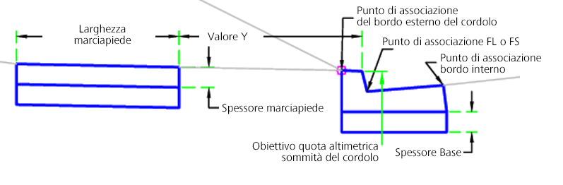

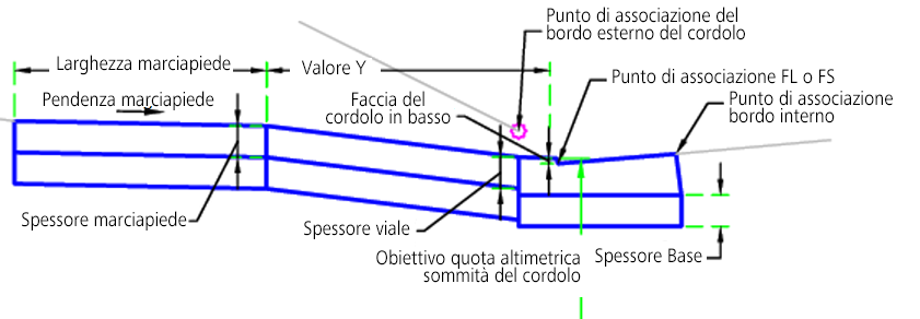

Il componente sezione tipo Viale inserisce collegamenti per la creazione di un viale con un marciapiede dissociato. Il viale e il cordolo e la cunetta si basano sulla versione del 2012 delle planimetrie standard APWA per le opere pubbliche.
È necessario verificare che le quote utilizzate corrispondano all'interpretazione personale della planimetria standard.
Cordolo completo:
Cordolo minimo:
Planimetria:
Associazione
Il punto di associazione si trova in corrispondenza del bordo interno, del bordo esterno del cordolo o della linea di flusso/superficie su cordolo e cunetta.

Spessore Base Spessore alla sottobase in corrispondenza del punto di sbalzo. Usare lo zero se non è presente la sottobase. Numerico, positivo
0.5 ft
0.15 m
Faccia del cordolo in basso Altezza della faccia del cordolo in corrispondenza del punto più basso del viale Numerico, positivo
0.083 ft
0.025 m
Tipo viale Tipo di viale Tipo A/Tipo B Tipo B
Spessore viale Spessore del viale Numerico, positivo
0.5 ft
0.15 m
Spessore marciapiede Spessore del marciapiede Numerico, positivo
0.5 ft
0.15 m
Larghezza marciapiede Larghezza del marciapiede Numerico, positivo
4 ft
1.2 m
Pendenza marciapiede Pendenza del marciapiede Numerico 2%
Valore Y Distanza laterale misurata lungo il cordolo Numerico, positivo
4 ft
1.2 m
Valore X Larghezza della rampa del viale Numerico, positivo
3 ft
1 m

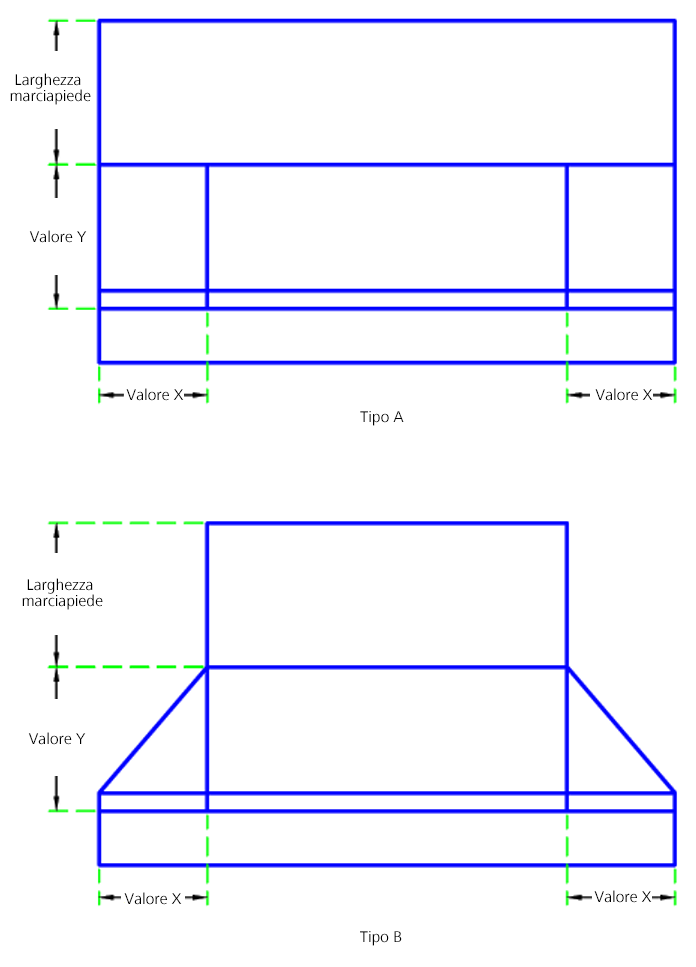

Per il tipo A:
Il viale è integrato con il marciapiede per l'intera lunghezza. La pendenza del viale si basa sull'altezza del cordolo completo e sulla pendenza del marciapiede per una distanza pari al valore di X.
Per il tipo B:
Il viale non è integrato con il marciapiede per l'intera lunghezza. Per una distanza Y, misurata lungo il cordolo, il viale presenta una forma triangolare con ali. La distanza del viale si basa sull'altezza proporzionale del cordolo e parametri di input X e Y.
Marciapiede:
La posizione del marciapiede viene creata a partire dai parametri di input, presupponendo l'altezza del cordolo completo lungo la lunghezza del viale.
