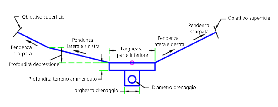

Side Specifica il lato in cui inserire il componente sezione tipo Sinistro / Destro Destro
Larghezza parte inferiore Larghezza della parte inferiore della depressione Numerico, positivo 3
Includi terreno ammendato Includere terreno ammendato sotto la depressione Yes/No
Pendenza passaggio da scavo a rilevato Pendenza scarpata Numerico, positivo 2 ( : 1 )
Profondità terreno ammendato Profondità del terreno ammendato Numerico, positivo
0.5 ft
0.15 m
Diametro drenaggio Diametro del drenaggio Numerico, positivo
0.5 ft
0.15 m
Profondità drenaggio Profondità del drenaggio Numerico, positivo
1 ft
0.30 m
Larghezza drenaggio Larghezza del drenaggio Numerico, positivo
1 ft
0.30 m
Includi drenaggio Includere il drenaggio Yes/No
Profondità depressione Profondità della depressione Numerico, positivo
1 ft
0.30 m
Pendenza laterale sinistra Pendenza laterale sinistra Numerico, positivo 4 ( : 1 )
Pendenza laterale destra Pendenza laterale destra Numerico, positivo 2 ( : 1 )

Partendo dal punto di associazione, la depressione viene creata utilizzando i parametri di input. Se l'obiettivo della superficie è impostato, la superficie della scarpata viene trovata (solo per le situazioni di scavo). Se Includi drenaggio è impostato su Sì, il drenaggio viene creato.
Funzionamento in modalità layout
In modalità layout, la depressione con vegetazione viene creata.
