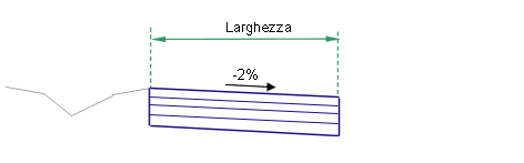

Funzionamento
La sopraelevazione della Corsia interna si ottiene dalle specifiche di sopraelevazione per il tracciato della linea base. Partendo dal punto di associazione, vengono inseriti una superficie di finitura e un sottofondo parallelo utilizzando la larghezza, lo spessore e la pendenza di sopraelevazione specificati. I collegamenti verticali chiudono la forma di entrambe le estremità della corsia.
Se alla Larghezza viene assegnato un nome di tracciato orizzontale di scostamento durante l'elaborazione modellatori, la larghezza della corsia varierà per corrispondere allo scostamento del tracciato.
Funzionamento in modalità layout
In modalità layout questo componente sezione tipo visualizza i collegamenti della corsia utilizzando la larghezza e lo spessore specificati ad una pendenza di -2%.

Diagramma di codifica
