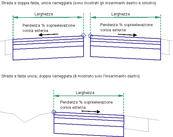

Corsia esterna con sopraelevazione
Questo componente sezione tipo crea una rappresentazione in sezione trasversale di una corsia di percorrenza, applicando il valore della pendenza di sopraelevazione della corsia esterna per il tracciato della linea base del tipo di modellatore.
Nota: Questo componente sezione tipo non supporta punti di rotazione dell'asse di rotazione di sopraelevazione diversi dai centri. Questo componente sezione tipo è sconsigliato ed è disponibile solo nei cataloghi di elaborazione modellatore. Il componente sezione tipo Corsia con asse rotazione variabile è dotato di tutte le funzionalità di questo componente sezione tipo, e supporta i punti in cui posizionare l'asse di rotazione di sopraelevazione.
Viene utilizzato per la maggior parte delle strade a singola o a doppia carreggiata che non presentano alcun cambio di pendenza della corsia su entrambi i lati. Può anche essere usato per le corsie esterne di autostrade a doppia carreggiata a doppia falda o con doppia pendenza trasversale. La struttura della pavimentazione è conforme agli standard descritti in "Struttura del marciapiede su sezioni pavimentate" nel Manuale dell'utente di AutoCAD Civil 3D.

La pendenza di sopraelevazione della corsia esterna viene ottenuta dalle specifiche di sopraelevazione per il tracciato della linea base. Partendo dal punto di associazione, vengono inseriti una superficie di finitura e un sottofondo parallelo utilizzando la larghezza, lo spessore e la pendenza di sopraelevazione specificati. I collegamenti verticali chiudono la forma di entrambe le estremità della corsia.
Se alla Larghezza viene assegnato un nome di tracciato orizzontale di scostamento durante l'elaborazione modellatori, la larghezza della corsia varierà per corrispondere allo scostamento del tracciato.
Funzionamento in modalità layout
In modalità layout questo componente sezione tipo visualizza tutti i collegamenti della corsia utilizzando i parametri di input di larghezza e spessore con pendenza -2%.
