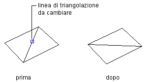

Questa funzione viene utilizzata per modificare la direzione di due facce di triangolo nella superficie per creare un modello di superficie più accurato. Ad esempio è possibile cambiare la direzione dei lati in modo che i lati del triangolo corrispondano a linee displuviali o depressioni.

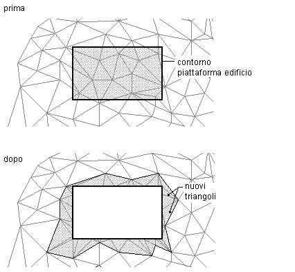

I contorni di tipo Nascondi mascherano delle aree della superficie in modo che la triangolazione, e di conseguenza le curve di livello, non siano visibili nell'area. Utilizzare i contorni di tipo Nascondi per creare buchi in una superficie, ad esempio per contrassegnare l'impronta di un edificio.
Quando si utilizza un contorno di tipo Nascondi, la superficie non viene eliminata. La superficie completa resta intatta. Se sono presenti linee TIN di superficie che si desidera rimuovere in modo permanente dalla superficie, utilizzare il comando Elimina linea.
