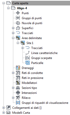

Utilizzare la struttura disponibile nella scheda Prospetto per gestire e accedere agli oggetti della Carta e del progetto.
Nella seguente figura è illustrata la struttura Prospetto espansa di una Carta:
