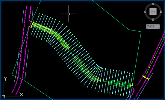

Tuttavia, il flusso di lavoro per creare un modellatore di ristrutturazione è leggermente diverso dal flusso di lavoro standard utilizzato per creare altri tipi di modellatori. Per creare un oggetto modellatore di ristrutturazione, è necessario specificare uno stile di modellatore, un layer di modellatore, una linea base (tracciato e profilo), le progressive iniziale e finale della regione di ristrutturazione e una superficie obiettivo. Quindi, occorre utilizzare la tavolozza Parametri di ristrutturazione per specificare gli input e le proprietà di corsia e modificare i parametri di input di ristrutturazione, quali regolazioni di pendenza trasversale e parametri di fresatura e livellamento. Una volta applicati i parametri di ristrutturazione al modellatore di ristrutturazione, AutoCAD Civil 3D crea automaticamente la sezione tipo di ristrutturazione per il modellatore di ristrutturazione e assegna automaticamente gli appropriati componenti sezione tipo di ottimizzazione di ristrutturazione e/o pendenza trasversale alle regioni del modellatore di ristrutturazione. È possibile esaminare la sezione tipo che è stata creata dopo aver applicato i parametri di ristrutturazione al modellatore di ristrutturazione nella finestra di dialogo Proprietà modellatore. È anche possibile rivedere i componenti sezione tipo di ristrutturazione che sono stati assegnati alla sezione tipo di ristrutturazione per il modellatore di ristrutturazione nella finestra di dialogo Proprietà sezione tipo.
