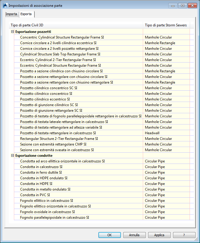

Nella parte destra della scheda Esporta, raffigurata di seguito, è possibile selezionare i tipi di parte Storm Sewers disponibili di cui individuare la corrispondenza con ciascuno dei tipi di parte di AutoCAD Civil 3D indicati nel catalogo parti corrente. I tipi di parte di AutoCAD Civil 3D visualizzati vengono aggiornati in base alle modifiche apportate al catalogo parti.

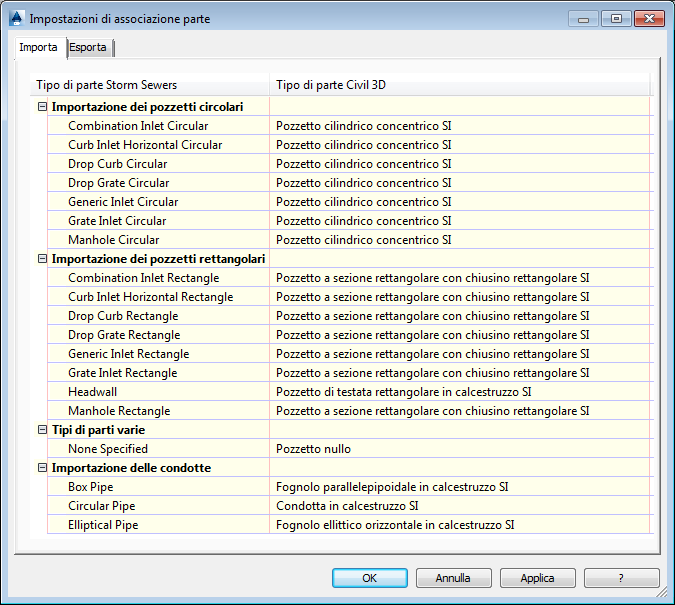

Nella parte destra della scheda Importa è possibile selezionare una famiglia di parti di AutoCAD Civil 3D da utilizzare per ogni tipo di parte Storm Sewers disponibile. L'elenco Tipo di parte Storm Sewers è un elenco fisso. L'assegnazione deve corrispondere esattamente a quella eseguita per l'esportazione in modo che le famiglie di parti restino invariate.
La maggior parte dei nuovi pozzetti in Storm and Sanitary Analysis viene esportata come pozzetto di forma rettangolare di 4 piedi per 4 piedi nel file STM e potrebbe non corrispondere agli stessi tipi di parte originariamente importati come pozzetti circolari (se Usa ID parte importato per famiglia di parti è impostato su No). In alternativa si potrebbero assegnare le parti rettangolari e circolari di Storm Sewers allo stesso tipo di parte di AutoCAD Civil 3D, sebbene in caso di impostazioni configurate con tale strategia non sia possibile un'assegnazione uno a uno tra il tipo di parte Storm Sewers e il tipo di parte AutoCAD Civil 3D.
La corrispondenza del tipo di parte STM con il tipo di parte Storm and Sanitary Analysis è hardcoded. Nella tabella seguente è indicato l'uso dei valori in Storm and Sanitary Analysis. Da sinistra verso destra sono indicati i tipi di parte STM, le modalità con cui vengono importati in Storm and Sanitary Analysis, quindi quelle con cui vengono riesportati nel file STM:
| Tipo di parte STM esportato da AutoCAD Civil 3D | Tipo di parte di Storm and Sanitary Analysis corrispondente | Tipo di parte STM importato in AutoCAD Civil 3D |
Pozzetti
I valori numerici visualizzati in parentesi nella prima e ultima colonna rappresentano i valori numerici individuati nel file STM. |
| Pozzetto di ispezione (0) | Giunzione | Pozzetto di ispezione (0) |
| Presa mista (3) | Presa - Presa mista FHWA | Presa mista (3) |
| Presa cordolo (1) | Presa - Presa cordolo FHWA | Presa cordolo (1) |
| Grata (2) | Presa - Grata FHWA (rettangolare) | Grata (2) |
| Grata in pendenza (8) | Presa - Presa spartitraffico e fosso | Grata in pendenza (8) |
| Cordolo in pendenza (7) | Presa - Presa cordolo FHWA | Cordolo in pendenza (7) |
| Generica (4) | Limite massimo presa | Generica (4) |
| Pozzetto di testata (5) | Giunzione (o caditoia, se nella parte finale del collegamento) | Pozzetto di ispezione (0) |
| Nessun pozzetto (6) | Giunzione | Pozzetto di ispezione (0) |
| Caditoia | Caditoia | Caditoia |
| nessuno | Presa - Grata FHWA (circolare) | Grata (2) |
| nessuno | Nodo di accumulo | Pozzetto di ispezione (0) |
| nessuno | Diversione | Pozzetto di ispezione (0) |
| Condotte | ||
| Condotta circolare ("Cir") | Collegamento di convogliamento - Condotta circolare | Condotta circolare ("Cir") |
| Fognolo parallelepipoidale ("Parallelepipedo") | Collegamento di convogliamento - Condotta rettangolare | Fognolo parallelepipoidale ("Parallelepipedo") |
| Condotta ellittica ("Ell") | Collegamento di convogliamento - Condotta ellittica | Condotta ellittica ("Ell") |

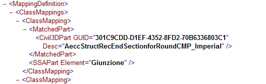

Questo formato potrebbe risultare adatto anche alla maggior parte degli altri elementi, ad eccezione di prese e collegamenti di convogliamento. Ad esempio, è possibile sostituire "Junction" con il tipo di elemento desiderato, quale "Storage", "Outfall", "FlowDiversion" e così via.

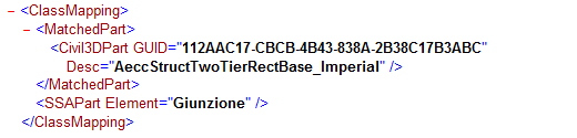

Giunzioni (o altri nodi)

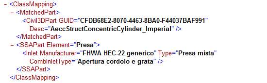

Presa mista

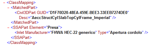

Presa cordolo

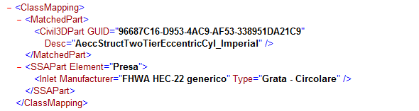

Grata

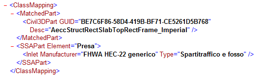

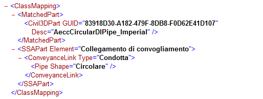

Collegamento di convogliamento: condotta
Il tipo Collegamento di convogliamento può includere condotte, canali aperti, fognoli, o flussi diretti.
La forma varia in base al tipo selezionato. Fare riferimento alle forme disponibili per ciascun tipo in Storm and Sanitary Analysis.

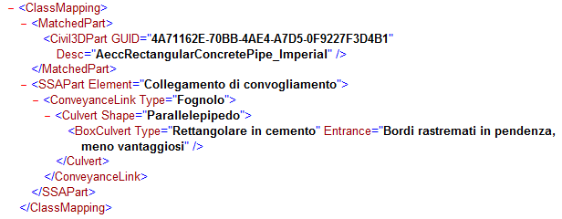

Collegamento di convogliamento: fognolo (con attributi relativi all'ingresso e al tipo di fognolo)

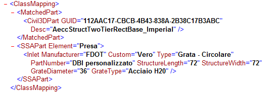

L'elemento Presa in Storm and Sanitary Analysis rappresenta un caso speciale in quanto esistono altri attributi dimensionali eventualmente assegnabili ad una parte catalogata più specifica. Ulteriori informazioni sono disponibili nel file SSA_Mapping_Definition.docx di cui sopra. Assicurarsi di utilizzare gli attributi appropriati per la parte specifica di Storm and Sanitary Analysis a cui assegnare un elemento.
Esempio: (in questo esempio viene eseguita l'assegnazione di una grata circolare FDOT personalizzata con attributi personalizzati)

<ClassMapping> <MatchedPart> <Civil3DPart GUID="30921980-2D9B-493A-88C5-6D10AEA8B835" Desc="AeccCircularConcretePipe_Imperial"/> </MatchedPart> <SSAPart Element="ConveyanceLink"> <ConveyanceLink Type="Pipe"> <Pipe Shape="Circular"/> </SSAPart> </ClassMapping>
<ClassMapping> <MatchedPart> <Civil3DPart GUID="864CAB49-5CD4-47E7-978B-A0E9D6B8107C" Desc="AeccCircularCorrugatedHDPEPipe_Imperial"/> </MatchedPart> <SSAPart Element="ConveyanceLink"> <ConveyanceLink Type="Pipe"> <Pipe Shape="Circular"/> </SSAPart> </ClassMapping>
In questo caso, poiché nel file XML di assegnazione parti sono configurate le assegnazioni, vengono correttamente ripristinate le definizioni originali delle condotte.
Quello appena illustrato rappresenta solo un esempio di come il file XML di assegnazione parti consenta di mantenere l'integrità dei dati quando si trasferiscono dati tra AutoCAD Civil 3D e Autodesk Storm and Sanitary Analysis. Sebbene nell'esempio entrambe le condotte siano state impostate come condotte circolari in Storm and Sanitary Analysis, è possibile controllare anche il nome della parte al momento dell'importazione in Storm and Sanitary Analysis modificando le impostazioni dell'elemento parte SSA nel file XML di assegnazione parti.
