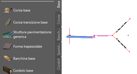

Sezione stradale tipo (sinistra), con componenti sezione tipo riportati in una tavolozza degli strumenti (destra)

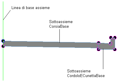

Nell'illustrazione che segue viene mostrato un oggetto sezione tipo semplice che rappresenta un lato (corsia) di una strada a due corsie. Gli oggetti componente sezione tipo Corsia base e Cordolo e cunetta base sono stati aggiunti al tracciato della linea base, per formare una corsia di percorrenza singola con un cordolo e una cunetta.
