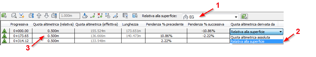

Se la linea caratteristica non è stata originariamente creata come relativa ad una superficie, selezionare una superficie in questo elenco, utilizzare l'elenco a discesa Selezione nella colonna Quota altimetrica derivata da per selezionare Relativa alla superficie per i punti linea caratteristica che saranno relativi alla superficie. È inoltre possibile immettere una quota altimetrica nella Quota altimetrica (relativa) per eseguire lo scostamento dei punti al di sopra o al di sotto della superficie.
La selezione di una superficie e l'impostazione di punti relativi alla superficie hanno i seguenti effetti, a seconda del modo in cui è stata inizialmente creata la linea caratteristica:
  • Se la linea caratteristica è stata creata inizialmente come relativa ad una superficie, selezionare una superficie diversa dall'elenco Relativa alla superficie aggiornerà i valori Quota altimetrica (effettiva). Se i valori sono specificati in Quota altimetrica (effettiva), vengono conservati e applicati alle quote altimetriche di superficie in modo che corrispondano alle quote altimetriche effettive.
    Ad esempio, la seguente linea caratteristica è stata creata a 0,500 m rispetto alla superficie EG.
    Se la superficie viene modificata in First Street, i valori nella colonna Quota altimetrica (relativa) vengono applicati immediatamente alle quote altimetriche della superficie First Street in modo che corrispondano alle nuove quote altimetriche nella colonna Quota altimetrica (effettiva).
  • Se la linea caratteristica è stata inizialmente creata ad una quota altimetrica o ad una pendenza % fisse, dopo aver impostato la linea caratteristica in modo che sia relativa ad una superficie, la colonna Quota altimetrica (relativa) mostra la differenza tra la Quota altimetrica (effettiva) e la superficie specificata in corrispondenza di tale punto. Il valore di Quota altimetrica (effettiva) non viene modificato.
    Ad esempio, la seguente linea caratteristica è stata creata con il primo punto ad una quota altimetrica fissa di 10.000 m e il punto successivo ad una pendenza % di 2,00%. Tuttavia, non è relativa ad una superficie.
    Se viene modificata in modo da essere relativa alla superficie EG, la quota altimetrica effettiva rimane invariata e la colonna Quota altimetrica (relativa) mostra la differenza di quota altimetrica tra la linea caratteristica e la superficie.
    Nota: In questo caso, se si desidera ripristinare le quote altimetriche effettive alla quota altimetrica della superficie, è possibile utilizzare l'opzione Quote altimetriche da superficie descritta sopra.
