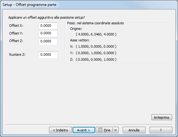

Setup - Offset programma parte
Questa pagina permette di traslare la posizione del setup. Uno dei motivi per cui traslare il Setup è quello di modellare grezzo aggiuntivo sopra alla parte che viene rimosso durante un'operazione di spianatura. Si potrebbe anche voler traslare ad una posizione se non si riesce ad eseguire facilmente lo snap.
Per completare questa pagina:
  1. Se si vuole traslare il grezzo, inserire la distanza di offset del grezzo come Offset X, Offset Y e/o Offset Z.
  2. Fare clic sul pulsante Anteprima se si vuole rivedere la nuova posizione del Setup.
  3. Fare clic su Avanti per aprire la pagina Setup - Informazioni simulazione, o fare clic su Fine.
