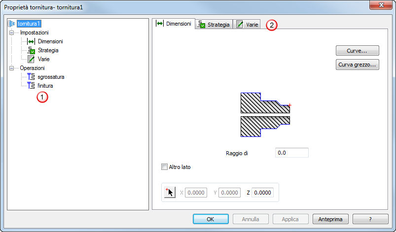

Attributi della feature di tornitura
Vista ad albero
Schede
La vista della scheda feature di tornitura elenca le diverse operazioni per la feature:
Feature
Operazione
Le schede visualizzate nella finestra di dialogo cambiano in base al livello nella vista ad albero che si è selezionata.
Selezionare il nome della feature nel livello superiore della vista ad albero per accedere alle schede a livello di feature:
Selezionare un'operazione nella vista ad albero per accedere alle seguenti schede a livello di operazione:
