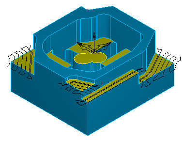

Le feature di spianatura in fresatura possono essere create da facce piane di un solido o da superfici piane usando il wizard di Feature Recognition. Questa opzione lavora meglio su modelli solidi perché vengono evitate le altre facce del modello quando sono creati i percorsi utensile. È sotto mostrato un esempio di riconoscimento feature spianatura da un modello solido. Le feature di spianatura create da superfici non tengono conto di altre superfici.
