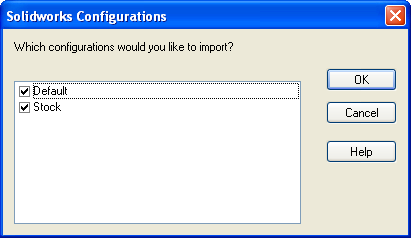

Sono supportate anche le configurazioni di Solidworks. Se esistono più configurazioni, si apre la finestra di dialogo Configurazioni Solidworks. Selezionare la configurazione che si vuole importare e fare clic su OK.
