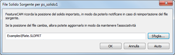

Finestra di dialogo File solido sorgente
FeatureCAM ricorda la posizione del file da cui è importato un file SolidWorks. Se il file sorgente solido .sldprt viene rinominato o spostato, si può impostare il nuovo nome e/o la posizione qui, per mantenere l'associatività.
  1. Fare clic con il tasto destro sul nome del solido in Explorer e selezionare dal menu contestuale File solido sorgente. Si apre la finestra di dialogo File sorgente:
  2. Fare clic su sul pulsante Sfoglia per trovare il file sorgente.
    Se viene mantenuta l'associatività, FeatureCAM visualizza un messaggio d'avviso quando viene aggiornato il file sorgente, per chiedere se si intende aggiornare anche il file .fm.
