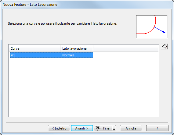

Per alcune feature Da curva, si deve specificare il lato di lavorazione. Questo lo si può fare sulla pagina del wizard Nuova feature - Lato lavorazione.
Per completare questa pagina:
  1. Rivedere il lato di lavorazione predefinito per ciascuna curva nella tabella, selezionandolo e visualizzando la freccia blu nella finestra Grafica, per esempio:
  2. Se il lato lavorazione va bene, fare clic su Avanti per aprire la pagina Nuova feature - Posizione.
  3. Se si vuole cambiare il lato di lavorazione di una curva, selezionarlo nella tabella e fare clic sul pulsante Inverti lato .
    La freccia nella finestra grafica cambia e la tabella aggiorna il Lato lavorazione da Normale a Inverti per la curva selezionata.
  4. Fare clic su Avanti per aprire la pagina Nuova feature - Posizione.
