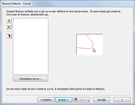

Se si sta creando una feature Da Curva, la seconda pagina del wizard è la paginaNuova feature - Curve. Questa è la pagina in cui specificare la curva che determina la forma della propria feature. Questa pagina è uguale per tutti i tipi di feature Da curva.
Per completare questa pagina:
  1. Se si deve ancora concatenare la geometria in una curva, fare clic sul pulsante Concatena curva e concatenare la curva.
  2. Selezionare la(e) curva(e) nella finestra grafica. Sono già elencate tutte le curve che erano selezionate prima di aprire il wizard.
  3. Fare clic su Aggiungi per aggiungere le curve selezionate all'elenco. Nella finestra grafica, le curve aggiunte cambiano nel colore evidenziato (verde come impostazione predefinita).
  4. Per eliminare una curva dall'elenco, selezionare la curva nella finestra grafica o nell'elenco e fare clic su Cancella . Per selezionare una serie di nomi dall'elenco, selezionare il nome più in alto e poi tenere premuto il tasto SHIFT e selezionare il nome in fondo.
  5. Per selezionare le curve una alla volta, fare clic su Seleziona curva , poi selezionare la geometria o curva nella finestra grafica. Ripetere questo procedimento per selezionare ciascuna curva.
  6. Quando sono state selezionate le curve richieste per definire la feature, fare clic su Avanti per aprire la pagina Nuova feature - Posizione.
