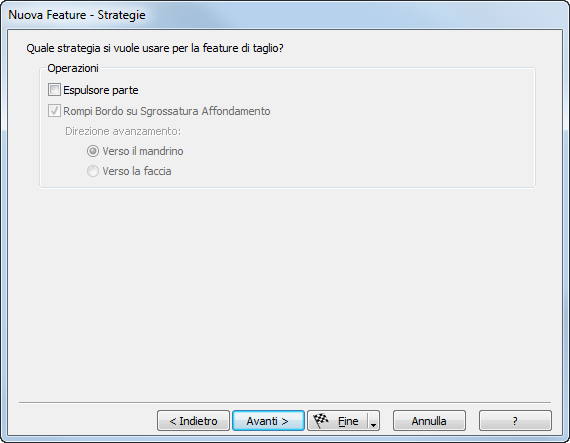

Nuova Feature - pagina Strategie (Troncatura)
Usare la pagina Nuova feature - Strategie del wizard Nuova feature per specificare la strategia di lavorazione per la feature.
Dopo che è stata creata la feature, si possono modificare queste opzioni nella scheda Strategia della finestra di dialogo Proprietà feature.
Espulsore parte — Se attivato, il codice espulsore parte viene elaborato dopo l'operazione di Troncatura. Il codice per attivare le contropunte deve essere elencato nel file .cnc.
Rompi bordo su sgrossatura affondamento — Se esiste uno smusso o raggio su una feature di troncatura e viene abilitato Rompi bordo su sgrossatura affondamento:
  1. L'utensile di taglio gola viene fatto affondare in profondità nello smusso/raggio
  2. Lo smusso/raggio viene sgrossato per affondamento.
