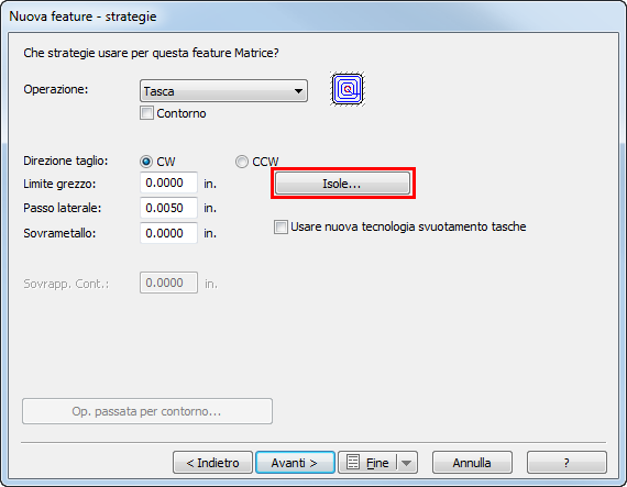

Quando si seleziona Tasca o Zigzag come operazione sulla pagina Strategie del wizard Nuova feature (o la scheda Strategia della finestra di dialogo della feature Proprietà), si vede un pulsante con l'etichetta Isole.
Fare clic su questo pulsante per aprire la finestra di dialogo Selezionare le isole in cui specificare le curve che si vuole fungano da isole:
