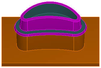

Visualizzando una simulazione centrolinea dall'alto, si può vedere che il punto iniziale predefinito per l'operazione 5 assi swarf è nella parte destra inferiore della parte.
Il punto iniziale predefinito per l'operazione di trimmatura superiore è nella parte sinistra inferiore:
E il punto iniziale predefinito per l'operazione di trimmatura inferiore è nella parte destra inferiore:
Per sostituire i punti iniziali predefiniti, si deve creare una curva che interseca i percorsi utensile nelle posizioni dei nuovi punti iniziali. In questo esempio, la curva è mostrata in blu:
Sulla scheda Fresatura per ciascuna strategia, selezionare l'attributo Punto iniziale, inserire il nome della curva creata e fare clic sul pulsante Imposta per salvarlo.
Una simulazione centrolinea di tutte e tre le operazioni mostra che i punti iniziali sono ora allineati lungo la curva:
