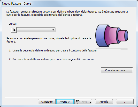

Nuova Feature - Curva (TURN)
Se si sta creando una feature Da Curva, la seconda pagina del wizard è la paginaNuova feature - Curve.
Questa è la pagina in cui specificare la curva che determina la forma della propria feature. Questa pagina è uguale per tutti i tipi di feature Da Curva.
Per completare questa pagina:
  1. Se si deve ancora concatenare la geometria in una curva, fare clic sul pulsante Concatena curva e concatenare la curva.
  2. Selezionare la curva su cui basare la feature nell'elenco Curva, o fare clic sul pulsante Seleziona curva per scegliere la curva nella finestra grafica.
    La curva è evidenziata in rosso all'interno della finestra grafica.
  3. Fare clic su Avanti per aprire la pagina Nuova feature - Posizione.
