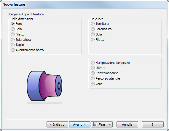

Wizard Nuova feature (TURN)
La prima pagina del wizard Nuova feature per la tornitura contiene un elenco di feature possibili, divise in sezioni:
Dalle dimensioni elenca le feature create da dimensioni numeriche. Selezionare un tipo di feature e fare clic su Avanti per aprire la pagina Nuova feature - Dimensioni.
Da curva elenca le feature che sono create da curve e possibilmente alcune dimensioni aggiuntive. Selezionare un tipo di feature e fare clic su Avanti per aprire la pagina Nuova feature - Curva.
La terza sezione contiene queste altre feature:
