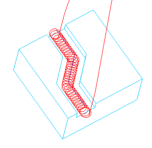

Suggerimento: Le gole semplici prevedono l'opzione di usare un percorso utensile trocoidale. Invece di un semplice taglio a scanalature, l'utensile usa una serie di cerchi per pulire il metallo, come mostrato sotto. Questo percorso utensile ha il vantaggio di ridurre il carico sull'utensile.
